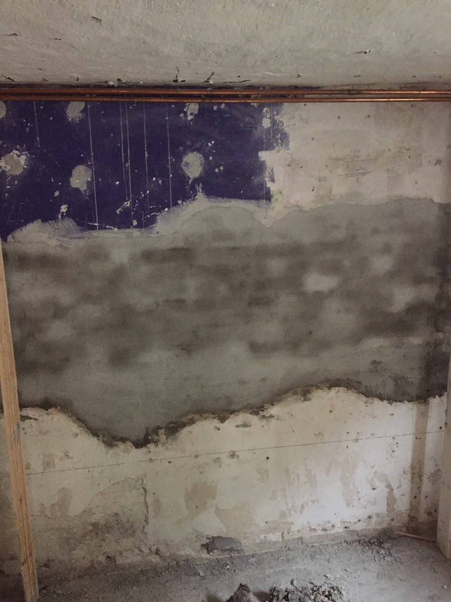

Hej jeg har pudset min kælder mur første gang. Og den skal have et lad mere. Men den ser ikke rigtig tør ud, er det normalt?
Ja det er normalt at det tørre lidt uens op. Specielt når det er en gammel kældermur.
Helt normalt det tørrer lidt hurtigere ved fuger end ved sten.  Du må gerne give den næste lag inden den er helt tør. Helst allerede et par timer efter 1. lag.
