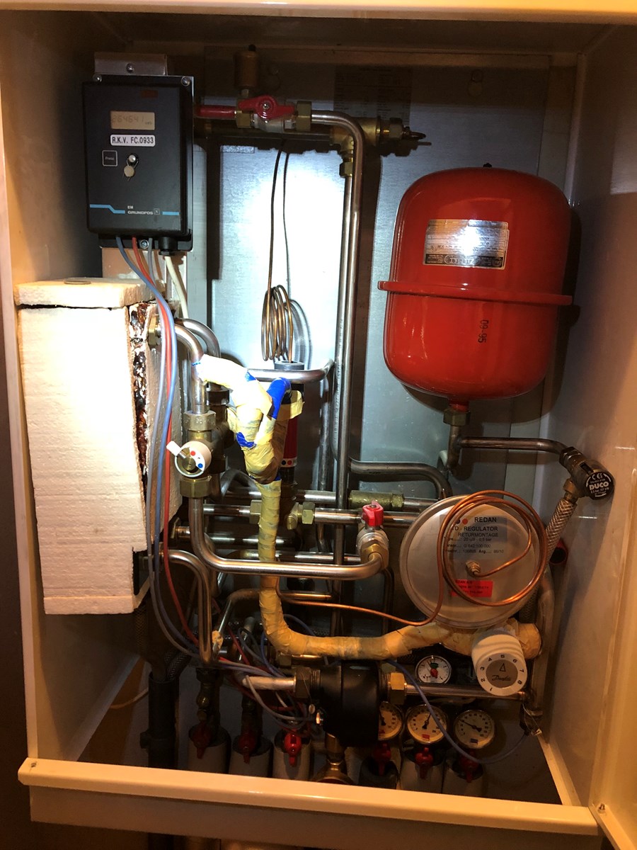

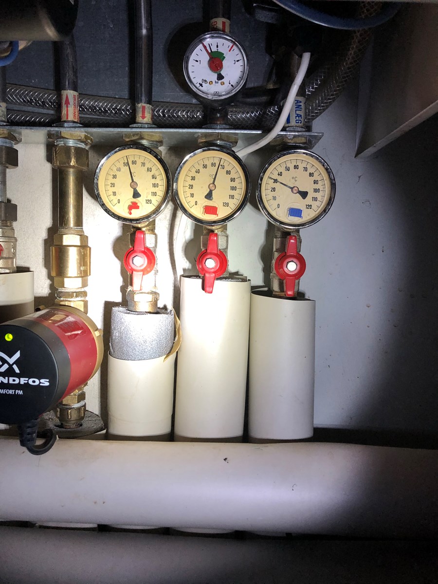

Jeg har dette billede, som måske giver lidt mere info

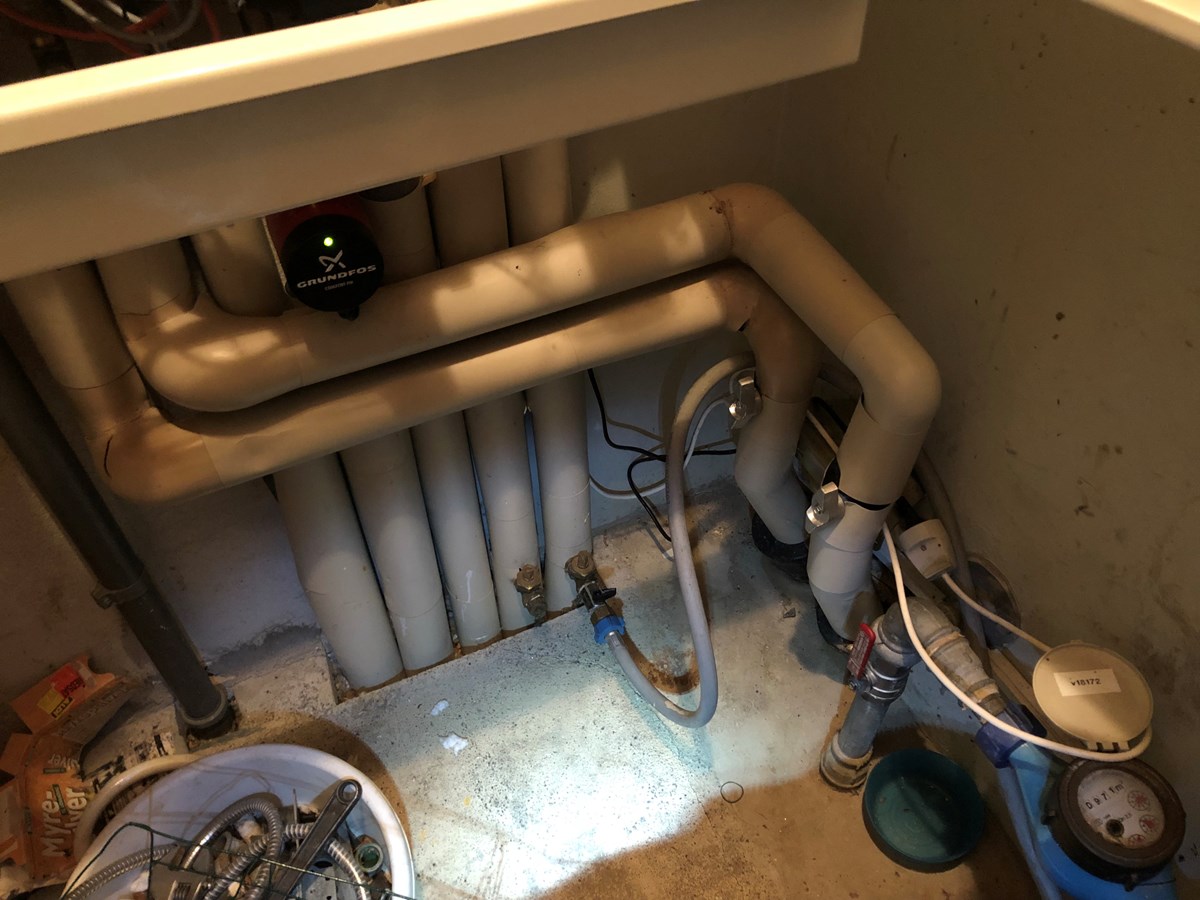

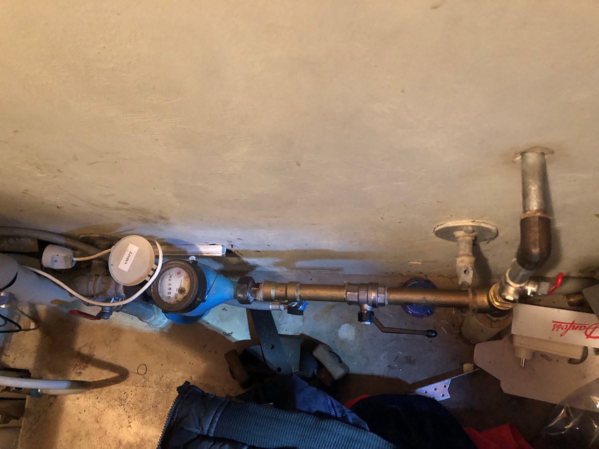

Det er en meget høj fremløbstemperatur der går ud til dine radiatorer / gulvvarme. Er der ingen mulighed for at regulere temperaturen ned? Gerne et foto af jeres anlæg lidt højere op.
Jeg ved hellere ikke hvordan man kan regulere temperaturen..(((
Vedhæftede filer:
Vedhæftede filer:
Det er vvs-mand, der har reguleret det hele.... ((((
Hjælp!!!
