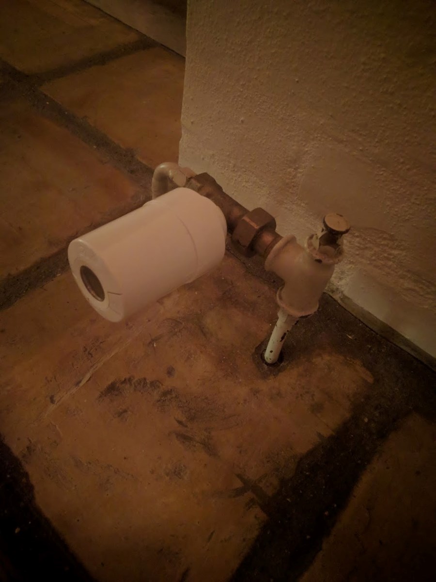

Fik du lukket alle radiatorerne og de øvrige gulvvarme kredse? Ideen med at lukke for de ting er, at man forsøger at tvinge vandet igennem den kreds med problemer.
Om alle var helt lukkede tør jeg ikke love. Men de alle var i hvert fald mæsten lukkede, og de fleste var helt lukkede. Jeg kan prøve og være mere grundig i morgen.
Du kunne jo prøve at tage hele termostaten af mens du har alle de andre ting lukket.
Den gjorde jeg til gengæld - bare for at være sikker
Det er vel ikke sådan at der sidder en termostat eller hane mere et sted på kredsen, som er blevet lukket?
Jeg har faktisk tænkt tanken. Men jeg er helt sikker på at denne kreds virkede sidste år, og jeg er ret sikker på jeg ikke har pillet ved noget siden da. Når det så er sagt så kan jeg ærlig talt ikke overskue hvilke rør der går til hvad ude i bryggerset.
Jeg kunne givet vis finde ud af det ved at starte et søttre tænde/sluk arbejde i alle rum, men der er jeg ikke lige nået til endnu
