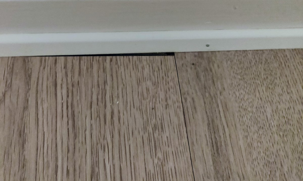

"lapning" af hul i klik gulv
Er der nogen der har et godt tip hvis man er kommet i den uheldige situation at et af brædderne til klik gulvet er for korte?
Kan man evt. få brun fuge eller Polyfilla?
Hvor meget for kort snakker vi? Det kan hurtigt komme til at ligne noget værre lort.
Picarro > meget lidt. Prøver at vedhæfte et billede
Ja, det var godt nok ikke meget. Du har ikke lige et stykke afskær eller lignende du kan proppe i?
Hvis du saver lidt smuld og blander i trælim kan du lave en klat spartel som er i samme farve som gulvet.

Hvis det er et klikgulv uden lim, og der er "gods" nok i den anden ende, kunne du måske presse den række lidt over hvor der mangler.
Det har jeg selv haft held med, bruge et slagjern.
Sæt klodser i klemme på de to tilstødende rækker, så de ikke flytter sig.
Hvis ikke "rækken" er for lang, og er limet, så har jeg selv haft held med at "sparke" med en gummisko på gulvet, også flytte rækken de millimeter det krævede. Men det kan du ikke hvis det er et trægulv der er limet
