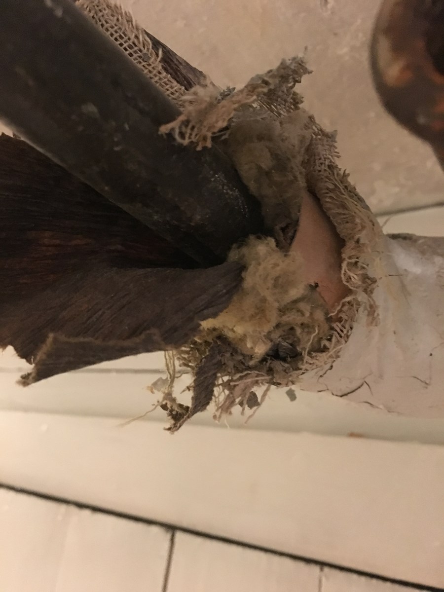

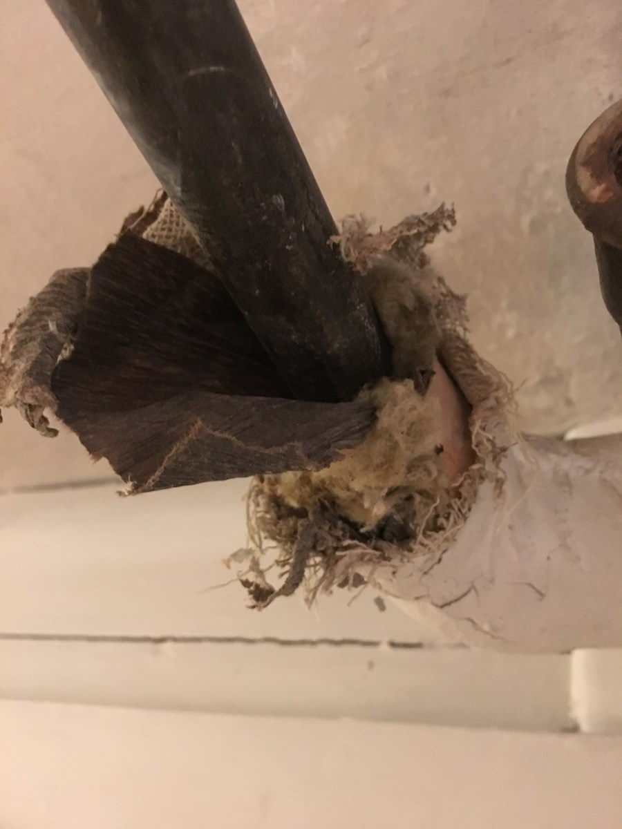

Er det her asbest i rørisoleringen?
Inden vi sætter håndværkere i gang med at renovere vores rør i kælderen, vil vi lige være sikre på at om rørisoleringen ikke indeholder asbest. Er der nogen der kan hjælpe med at svare på det og kender noget til ældre isolering? Huset er fra 1929.

Jeg vil med det samme sige at jeg ikke er ekspert, men jeg har haft noget isolering der ligner det du har og der fik jeg at vide at det var den type der indeholder asbest.
Hvis det var mig ville jeg købe en god maske og så tage isoleringen ned selv og køre det på genbrugspladsen. Hvis en håndværker skal rode med det udvikler det sig hurtigt til noget helt vildt kompliceret og dermed dyrt.
Det ser ud som om isoleringen er Rockwool, som ikke indeholder asbest.
Som Fabrin skriver: det er Rockwool. Aspest isolerede har samme indpakning, men
ser helt anderledes ud. Kan tit kendes på at det støver når man berører indpakningen.
Bøjningerne kan somme tider indholde asbest, så prøv lige at kikke på dem.
Hej.. det er som de øvrige skriver almindelig mineraluld omviklet med lærred/kløtzel. Du skal dog være opmærksom på at den asbestholdige/kieselgur som oftest kun er at finde i bøjninger/afgreninger. Det kan lokaliseres ved at bøjninger virker hårdere end den øvrige isolering.
Asbestsanering er ikke gds arbejde.
Det fikser jeg...
Mange tak for svarene. Jeg prøver at kigge nærmere på bøjninger og afgreninger, og ser om de virker hårdere end resten af isoleringen. Hvordan ser Kieselgur ud og er det til at skelne fra rockwoolen?
Kiselgur er  fast, indtil du bryder det ned, så bliver det pulveragtig.
