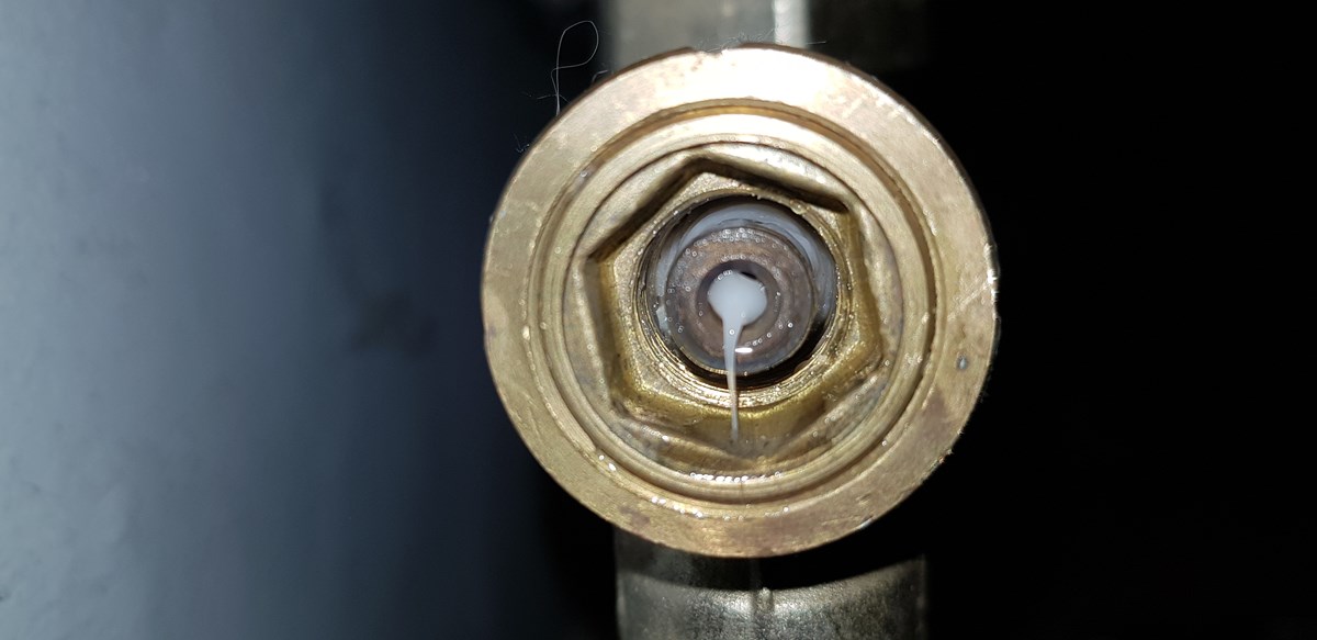

vi har en radiator der ikke vil varme op. Den er helt kold
Rørene op til er brandvarme
Har skruet pakdåsen helt af ( har købt en ny). Ventilfjederen indenunder kan fint trykkes ind (helt inde kommer der som ventet vand ud). Når jeg slipper ventilfjederen springer den fint ud igen - det er på dette sted jeg jeg vile forvente at varmen susede op i radiatoren, men ingenting sker ( havde håbet på lidt susen men nej)
Ideer inden jeg skal betale en vvs for en nelt ny ventil
Mvh
Christian

 Kunne du ikke lægge et billede ind af ventilen, for jeg tror vi taler lidt forbi hinanden. Du taler om fjeder, og jeg tror, du mener membran. Når du siger, at den stort set flugter med gevindet, tænker vi ikke på det samme.
Det er så fjederen i midten på billedet ovenfor.
