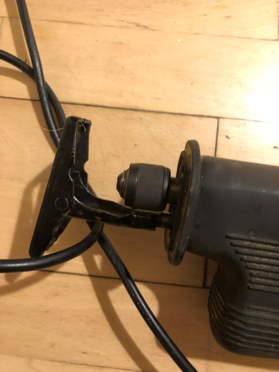

Klinge knækket i bajonetsav
Jeg har overtaget en bajonetsav hvor klingen er knækket og der sidder en rest i "dimsen" der hvor klingen sættes fast. nogen der ved hvordan a kan få den ud.
Glæder mig til at høre forslag.

Hvis du drejer frigørelses håndtag, så kan du ryste den ud med næsen vendt nedad. Kan den selv holde sig i oplåst stilling kan du starte den. Den metode har jeg brugt ved mindre typer af stiksav.
Ellers brug en magnet
Hvis de andre forslag svigter, må du prøve om du kan adskille den, så du får låseanordningen afmonteret.
Du kunne blæse med trykluft, så får du også fjernet snavs og støv, husk sikkerhedsbrillerne.
Prøv også først at holde saven med "klingen" ned af, og drej låseanordningen så klingen er låst op, så giv den nogle små bank på siden af en hammer, så burde klingen komme ud

Undskyld det sene svar på jeres feedback.. Det lykkedes at få stumpen ud ved at slå forsigtigt på låsen :-) som @je-ns forslog
