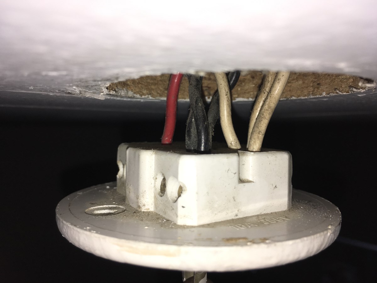

Vi har købt et hus fra 60’erne og skal sætte en lampe op i entréen. Problemet er at den lyser hele tiden eller slet ikke. Der er 3 sorte 3 hvide og en rød ledning i udtaget.
Når jeg sætter den til HVID og SORT lyser den hele tiden
Når jeg sætter den til RØD og SORT sker intet
Når jeg sætter den til RØD og HVID sker der heller ikke noget.
Rød og sort vil være det bedste bud. Ellers må du kigge på afbryder om den virker, eller er det den rigtige du tænder på ?
Sort er nul - Hvid er fase - og rød er tændledning når den er alene som her.
Tak for svaret. Det virkede først ikke men efter en tur på loftet så jeg at tændledningen var forbundet til et andet udtag som blev brugt til nogle spots jeg lige har pillet ned.  Så jeg skiftede den over til lampeudtaget og nu virker det. Tak og god dag.
Godt du fandt ud af det. Det kan jo ikke virke hvis det er pillet fra.
