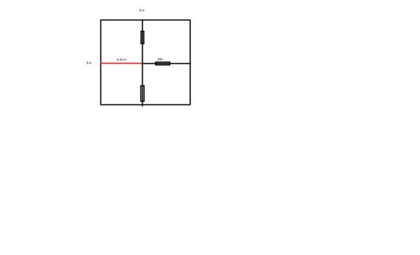

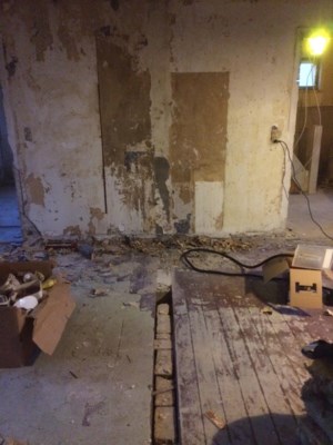

Sidder der nogen herinde der evt. kunne beregne hvor stor en bjælke jeg skal lægge op i forbindelse med at fjerne en væg - Eller rettere, tidligere ejer har allerede fjernet væggen, men tror den var bærende.
Huset er muret med ydre og indervæg
og måler 8 x 8 m med fuld kælder, stue og 1. sal med skråvæg.
Væggene indvendig er også murede.
den gamle væg målte / Der hvor evt. bjælke skal ligge måler 4,30 m på tværs
Vedhæfter også et par billeder, hvis det giver nogen som helst mening.
Hvis der mangler noget info, fremskaffer jeg det hurtigst muligt
På forhånd tak...

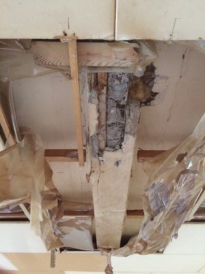

For det første, er dine spær pakket ind i plastic?

Det fremgår ikke klart hvordan dine bjælker ligger. Kunne du ikke tegne bjælkerne ind på din tegning (den øverst oppe).
Normalt er der en langsgående bærende mur gennem et hus hvor loftblælkerne bliver understøttet. Bjælkerne kan også være delt, så de går fra ydermur og ind til den bærende mur.
En mur i samme retning som loftbjælkerne er normalt ikke bærende.

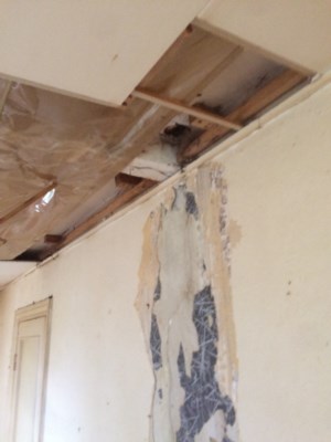

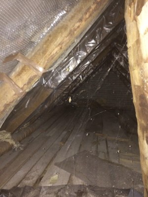

Alt er pakket ind i plastik og aviser gerne i en kombi med tegnstifter :/
Prøver lige at brække lidt ned så man kan se spærrene i morgen. Men altså huset er ikke væltet, eller slået revner de sidste 5 år efter at man har fjernet væggen...
Det er normalt rigtig skidt at pakke tagkonstruktion ind i plastik. Men hvis der samtidig er sørget for god ventilation nede fra tagfod, og op til rygning så kan det nok gå an.

Har lige købt det, manden der boede der var psykisk syg, så er startet fra en ende med at lave det rigtigt.. Der er mange dårlige løsninger!
