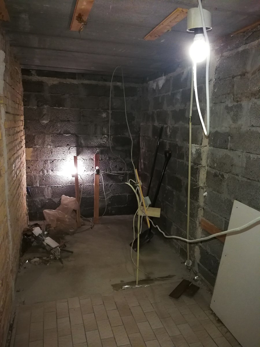

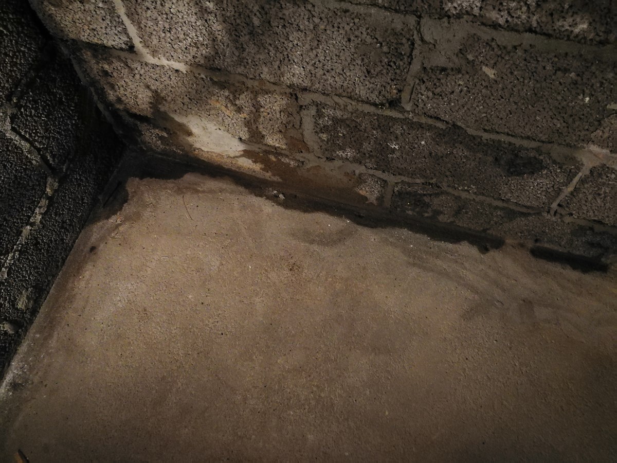

Jeg har taget et par billeder her.
Det eneste jeg ved er huset og kælderen opfylder BR72 Kap7,2 som der står der skal være dræn med mindre jordbund er drænende i forvejen. så det fortæller mig ikke ret meget.
Jeg har ikke tegninger på det så jeg kan ikke se om der er tegnet et omfangsdræn ind.
Det er legablokke som den er bygget af så det er nok ret typisk for den tid.

Det ser ikke så godt ud. Leca blokke var meget vanskelige at få 100 % tæt, med datidens metode, kun puds og tjære behandling.
Det er for mig uforstående at nogen kan påstå at væggen kan flytte sig ud, ved opgravning.
Du kan være heldig at din Kommune har tegninger. Evt. via en hjemmeside, som jeg ikke kan huske hvad hedder, måske andre har et indspark, hvad siden hedder?
Hvis der er lavet dræn, da huset blev bygger, hvad der er stor sandsynlighed for, vil drænet være ført til en eller anden form for brønd. Prøv at kikke i alle dine brønde.
Som sagt tidligere, opgravning, med drænplade, efter producentens anvisninger, vil på langt sigt være det bedste.
At prøve at tætne det inde fra, er i min optik, ren lappeløsning. Nej fat "tyren" ved hornet.
