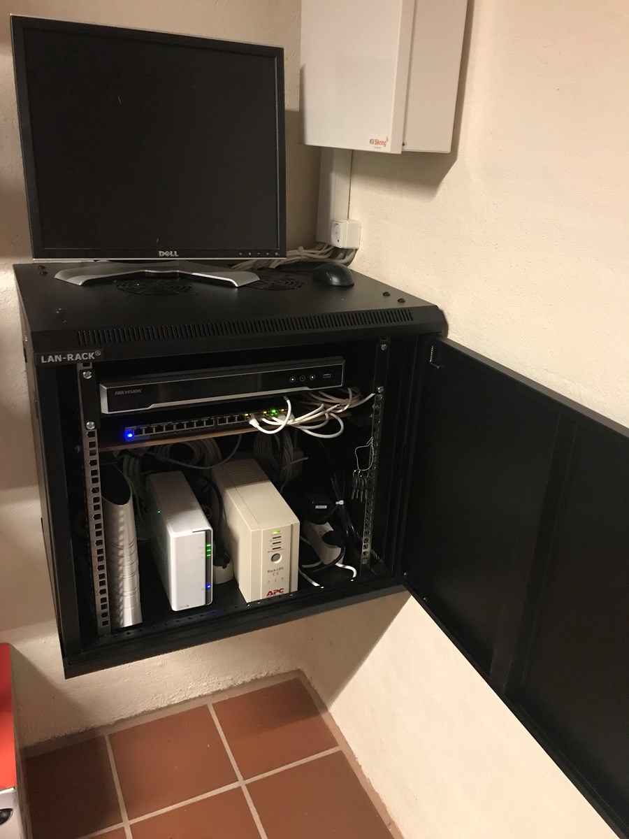

Jeg bruger selv et væghængt 19” rackskab til mit netværksudstyr, UPS og videoserver. Så er det hele samlet og man skal ikke kigge på al det rod
