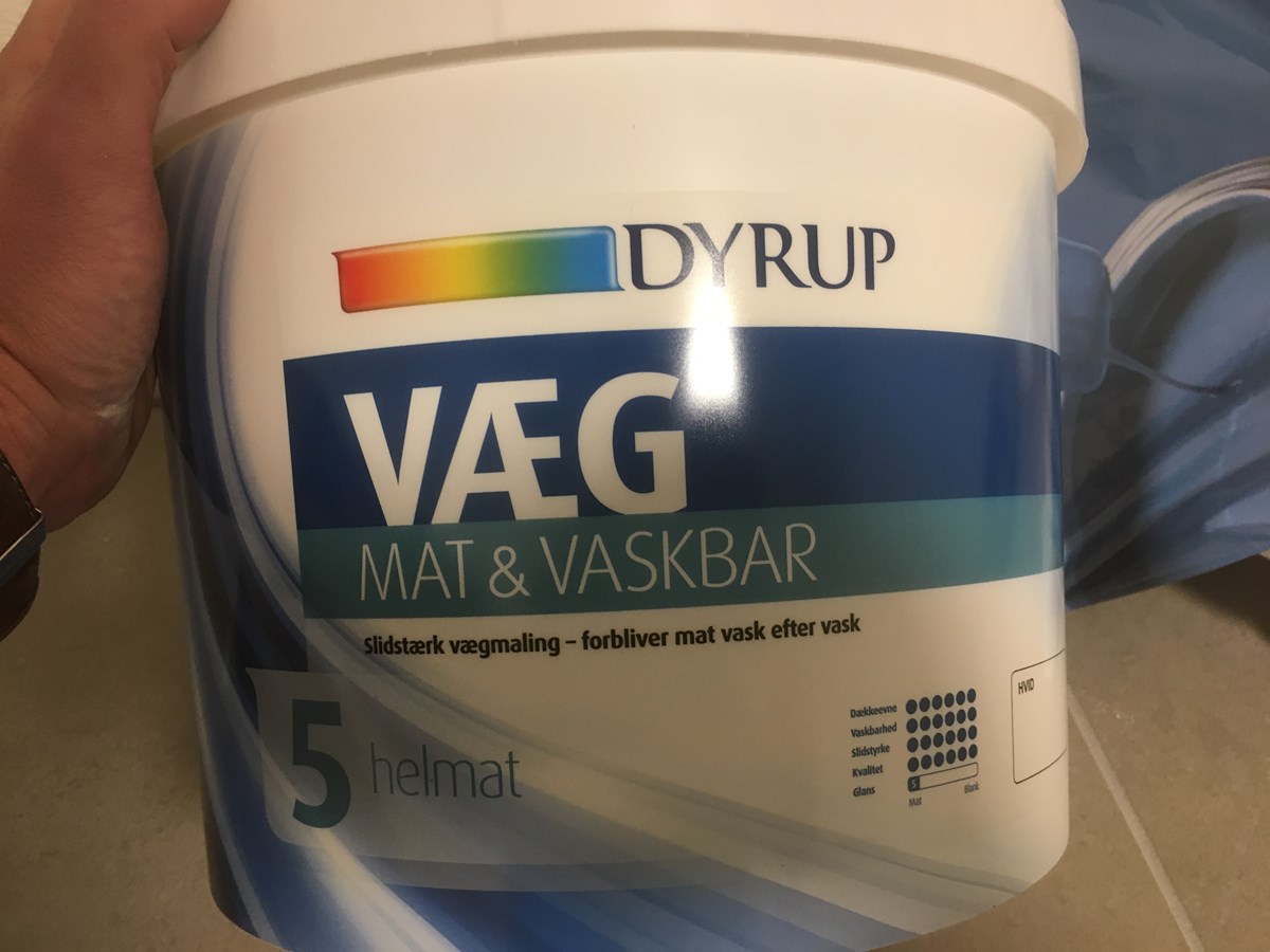

Er det en diffusionsåben maling jeg kan bruge i en kælder?

Nu skal den så males. Jeg var nede og købe maling i dag i Dyrups. Forklarede projektet og understegede, at det skulle være diffusionsåben. Hun anbefalede denne. Se billede. Jeg er dog blevet i tvivl efterfølgende.
Hvad siger I? Dur denne mailing?

Denne type maling kan du godt bruge,men hvis væggene er nypudsede,skulle du nok overveje at grunde først.

Fedt - tak! Så er jeg lidt mere rolig. Damen i butikken fik af samme årsag også solgt mig noget grunder! :-)

Sådan som du beskriver det, så er din kælder tør. Det er derfor fuldstændigt ligegyldigt hvad du maler med. Det kunne også have været denne: https://www.malgodt.dk/super5acryl fra dette sites tilbudsgiver malgodt.dk til en fuldstændig uhørt pris.

Hvornår er det omfangsdræn blevet lagt? Normalt anbefales det at man venter 1-2 år fra dræn etablering til man maler med akrylmaling.
Ellers skal du bruge en rigtig diffusionsåben maling dvs cempexo eller silikatbaseret maling

askholme: Vi overtog huset i december sidste år, så jeg kan ikke sige det med sikkerhed, men jeg ved, at det i hvert fald er fem år siden, drænet er lavet, så vi burde være på den sikre side! :-) Tak for svar.
