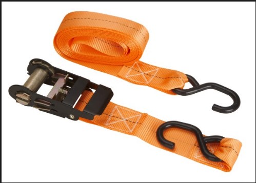

Køb et par bageremme. Helst med skralde .Gerne 3-4 stk. alt efter ladlængde.  Sæt de enkelte remme på tværs og læg pressenning ovenpå.
2 fluer med et smæk.: Så har man remmene lige ved hånden når pulterrummets affald lige skal surres på vej til lossepladsen .

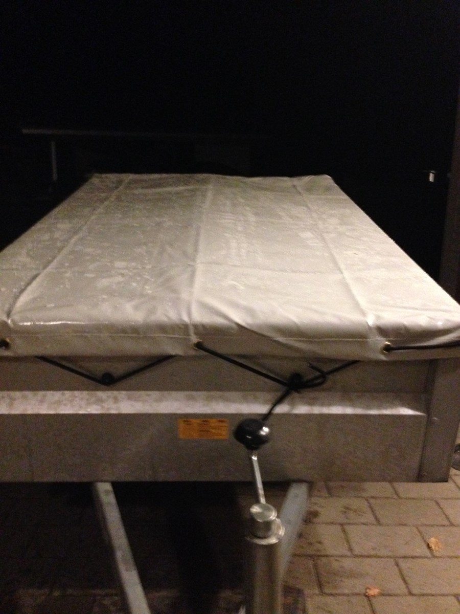

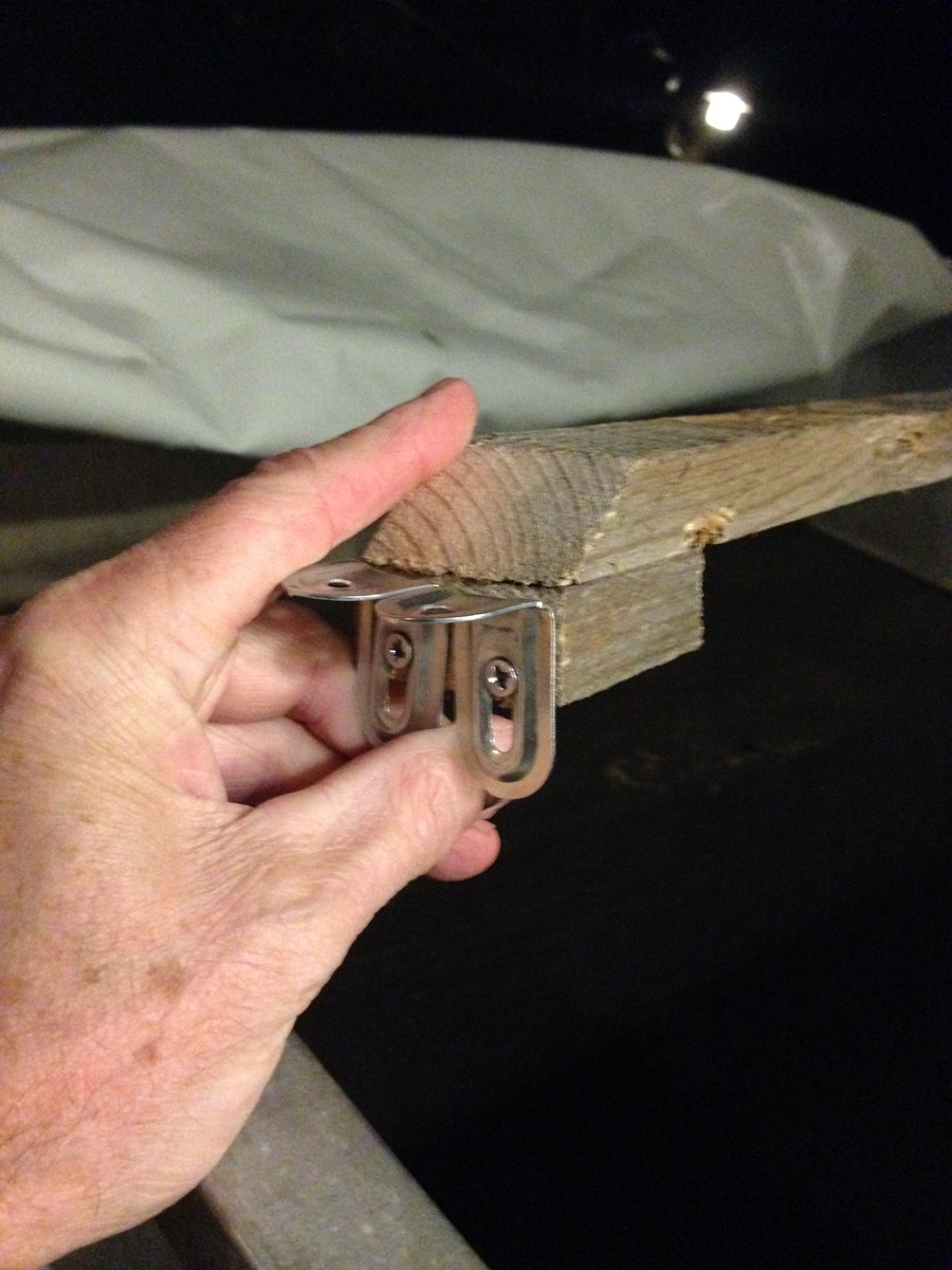

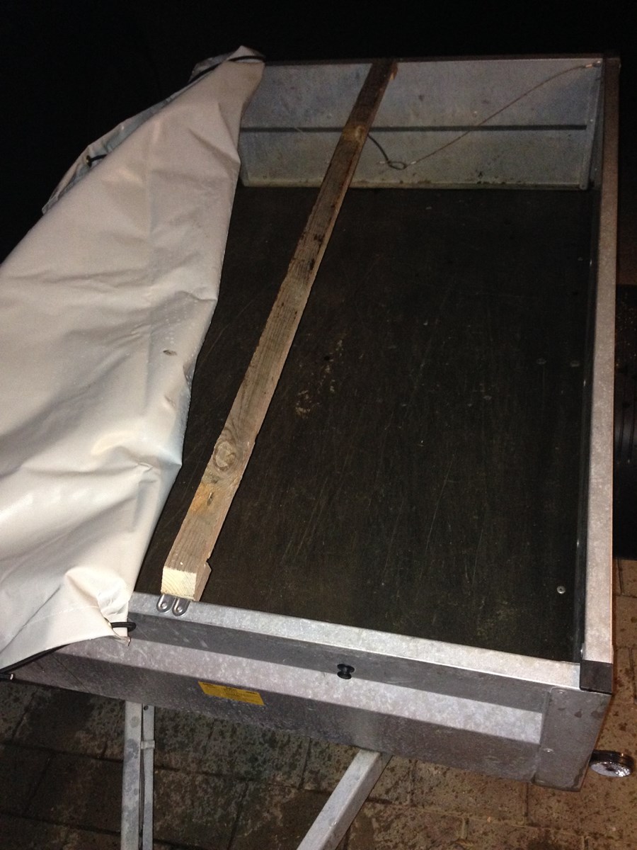

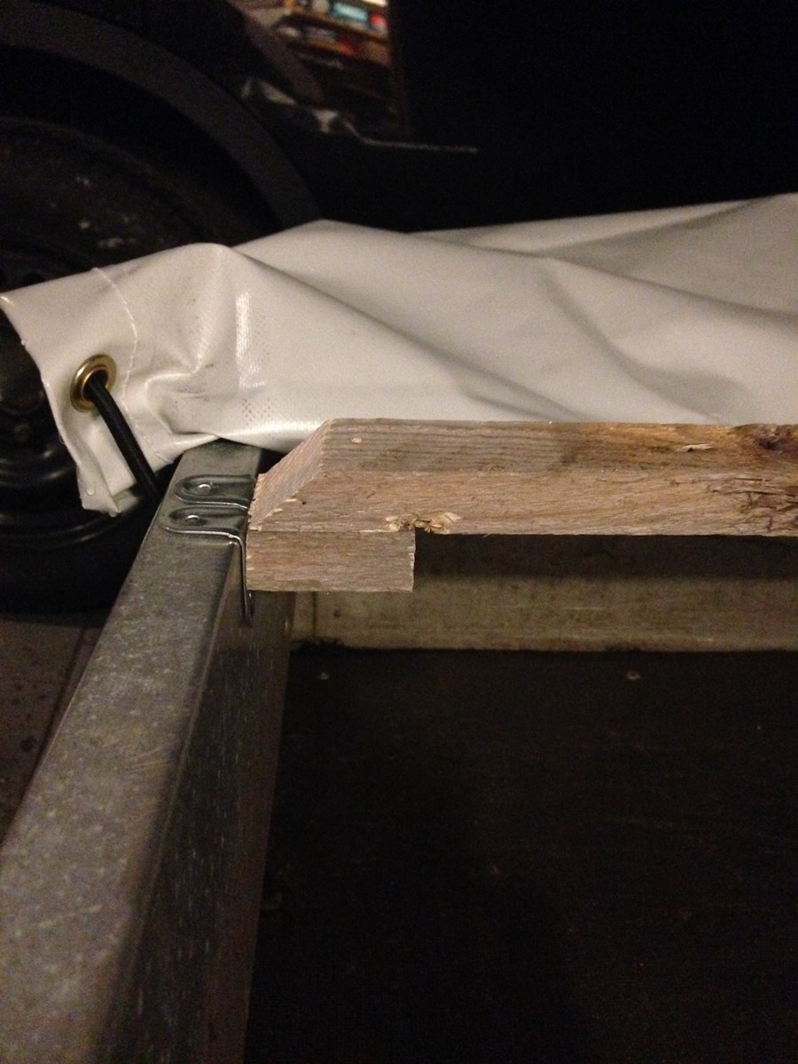

Nå, men jeg endte med at lave en bøjle selv, og vil nu se om den virker efter hensigten.
Den er langsgående, og underkanten af lægten flugter med overkanten af trailerens sider. Lægten hænger på trailerens overkant i nogle små møbelvinkler. Enderne af lægten er skåret af i en 45 graders vinkel. Der er sat små klodser under lægten, så de små vinkler kan fæstes.
