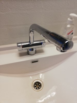

Vores vandhane drypper mere end godt er.
Er det bare at trække grebene af? Der sidder ingen pinol skrue

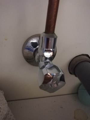

Jeg kan ikke lukke for vandet fordi stop hanen bare kører rundt, skal denne også bare trækkes af, og så ha med rørtangen/poligribtangen?
Hvilken vandhane er det? Og hvor finder jeg pakninger til den?
På forhånd tak

I enden af håndtaget er der sikkert en blå og eller rød plastikprop, som du tager ud. Så er der sikkert en skrue, som du skruer ud, hvorefter du kan trække grebet af. Inden under sidder der sandsynligvis en keramiskpakning. Hanen til at lukke for vandet med skal du prøve at trække håndtaget af, så du kan komme til at lukke.

Tak for svar.
Der gemte sig rigtigt nok en lille plastik prop på undersiden af grebene.
Er ikke blevet klogere på fabrikatet, måske damixa. Jem og fix har nogen pakninger i forskellige størrelser, men ved endnu ikke om jeg køber en ny vandhane i stedet.
Men alt er skilt af. Så nu skal der bare besluttes og så købes og samles ☺️

Det ligner en Damixa. Hvis du vil købe et nyt blandingsbatteri så overvej et etgrebsbatteri, som er nemmere at regulere temperaturen med.
