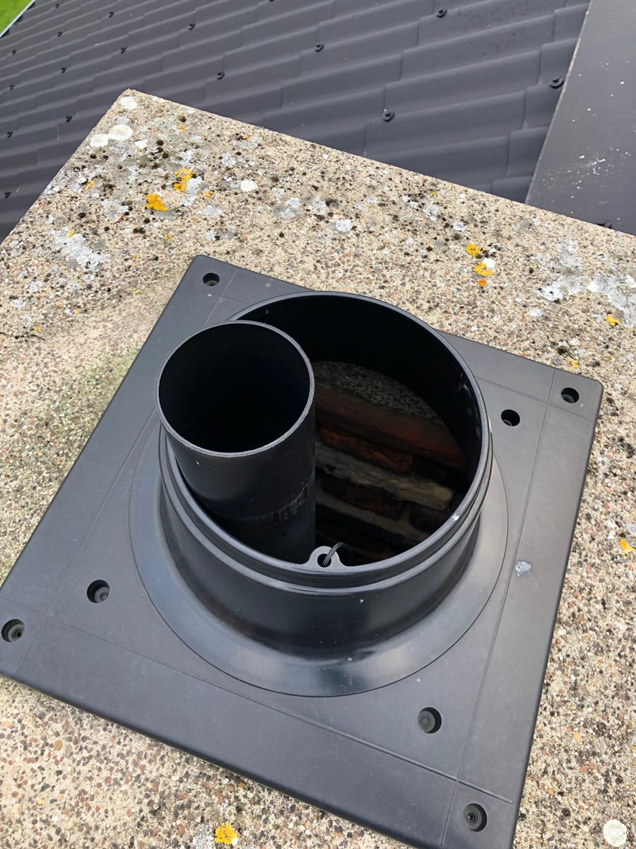

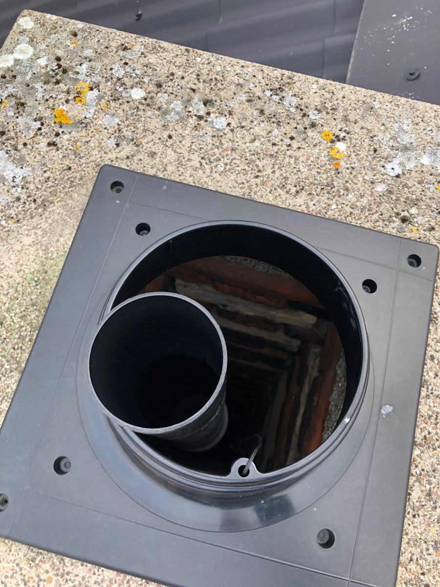

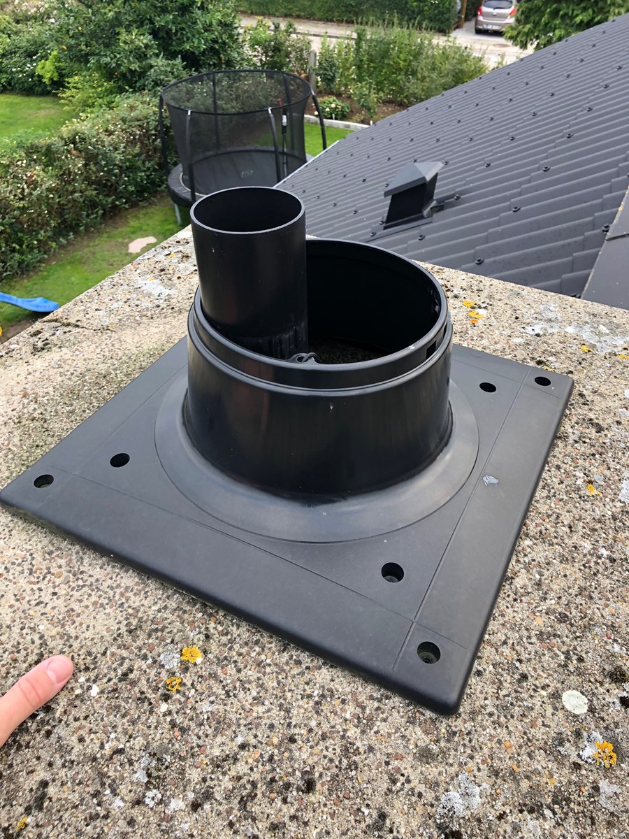

Jeg fik for nyligt serviceret mit Bosch Europur zsb 14-3 E gasfyr og teknikeren sagde at toppen er blæst væk og sådan bør jeg anskaffe mig da det går ud over fyret at der kommer vand ned.
Jeg kravlede op og tog et par billeder, nogen der ved hvad VVS nummeret er til denne del ? Jeg har godt nok fundet Bosch AZB626/1 duo top med nummer : 342196877 men jeg forestillede mig noget som ikke tillod vand regne ind i aftræksrøret men skal man købe noget mere eller ?

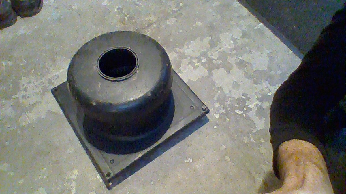

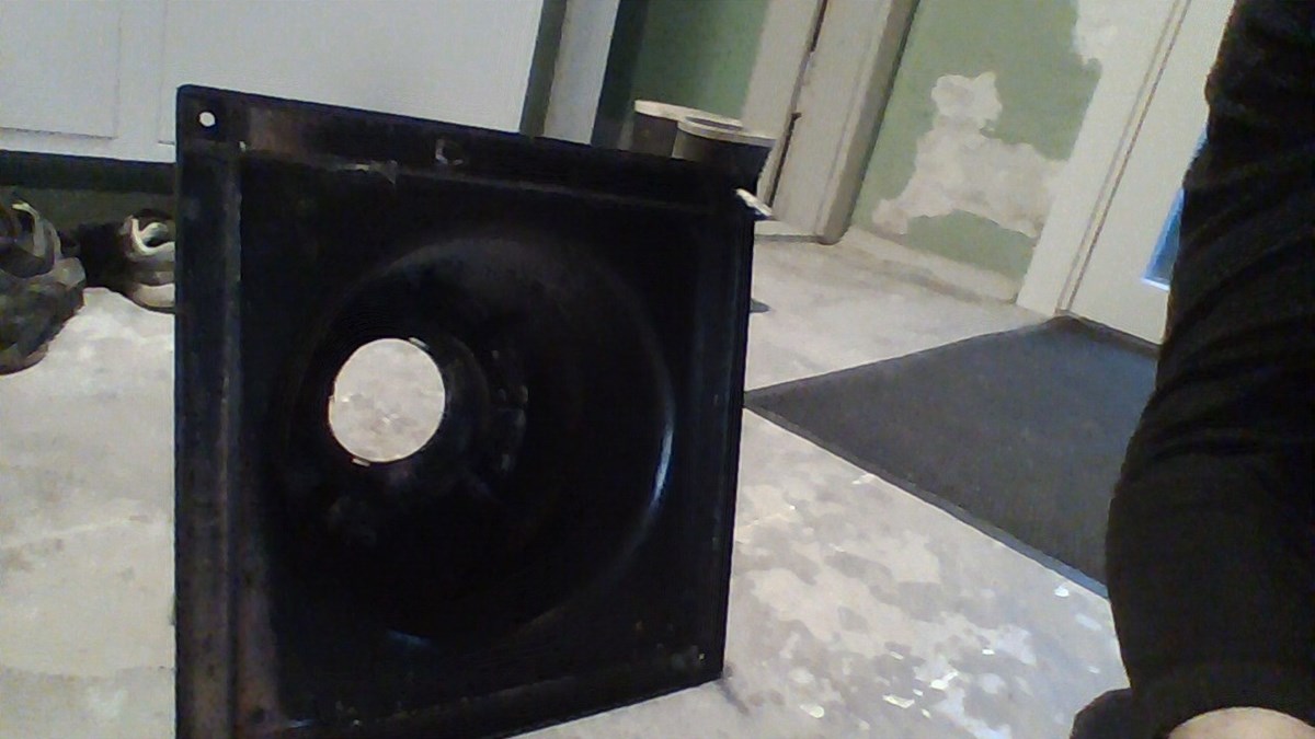

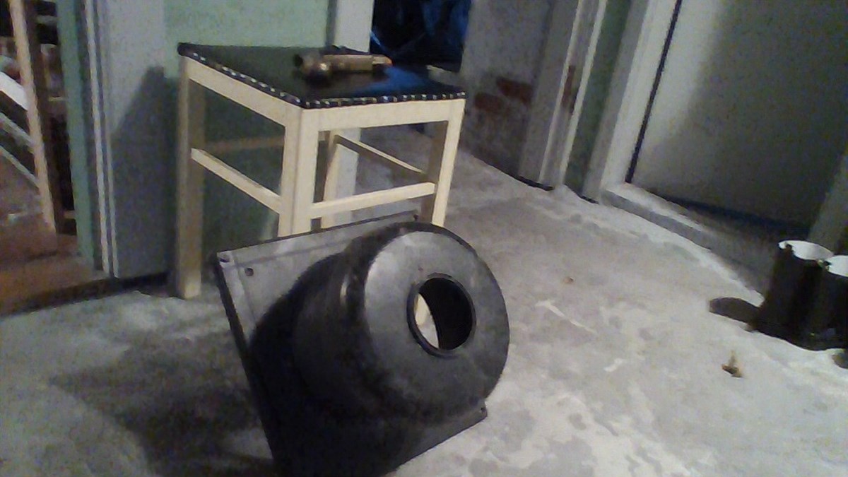

jeg kigger lige i mit skur imorgen, jeg har en top liggende fra da jeg fik revet skorstenen ned, måske du kan bruge den....
@Hr Schmidt det vil være super mange tak
beklager, havde ikke telefon med da jeg så den sidst, får det gjort imorgen
Mange tak, det er meget fornemt
@Hr Schmidt har du haft lejlighed for at kigge ellers må jeg bare ud og investere i en ?
Beklager, har været væk. Dårlige billeder, ingen telefon at tage med lige nu.
Jeg synes ikke rigtig der står noget nogen steder på den, anden end SKOBERNE, CoxGelen bv, Ø60-70-80-90-100-110.
Sat op af Smørum VVS i tidernes morgen, men hedder bare "balanceret aftræk" på regningen, så der er ikke megen info at hente.
Nå, kan godt se ud til, at der mangler nogle dele. Den lå og rodede, da jeg fik nyt tag og tænkte bare jeg ville gemme den, men jeg ved ikke.
