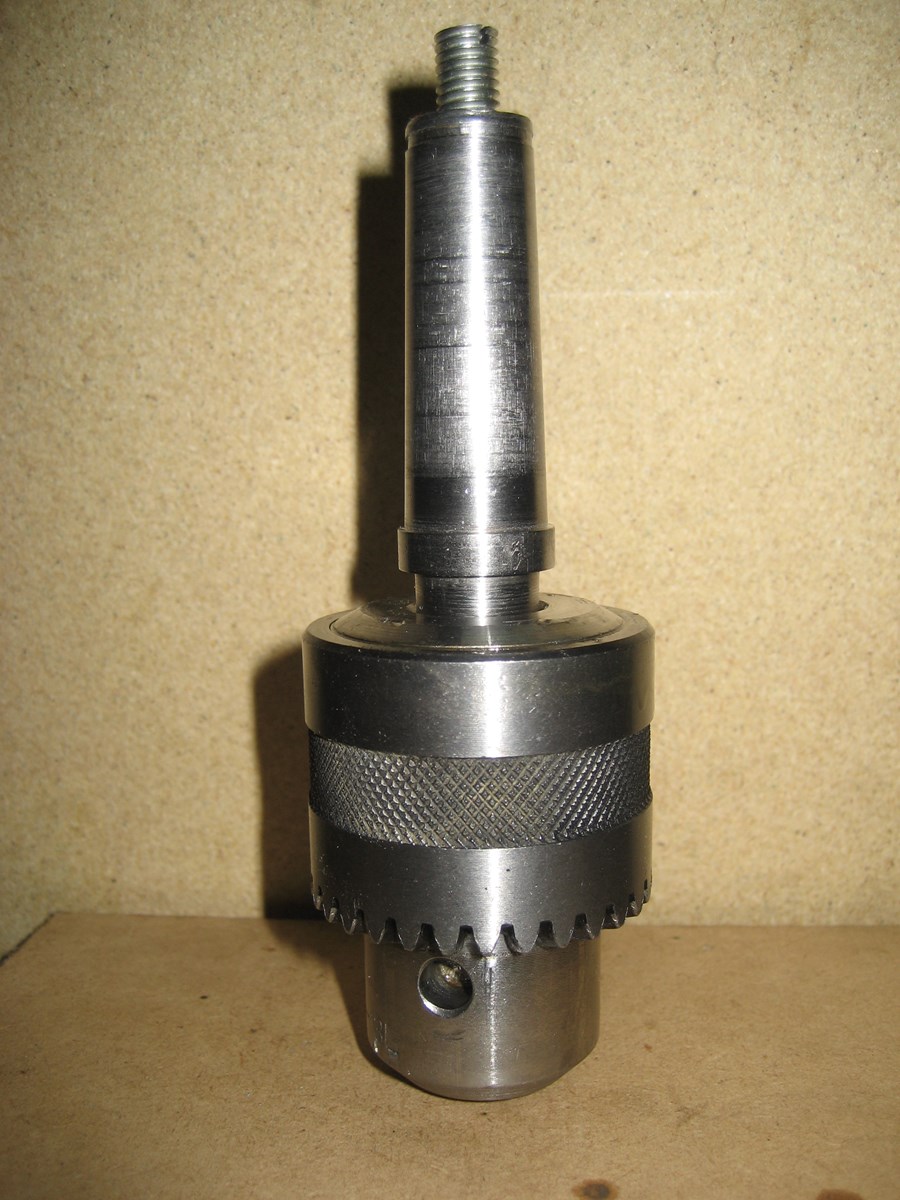

Er det muligt at adskille en borepatron.

Den kan enten være skruet på eller sidde med en konus.
Hvis den er skruet på, så skal du åbne borepatronen helt og se om der sidder en skrue i bunden af patronen. Kan ikke huske om den er med linksgevind...
Hvis det er en konus, er det nemmest med en aftrækker.
Ja normalt kan en borepatron adskilles, så man får de 3 kløer ud, der er lidt forskelligt, hvordan det skal gribes an.
Så vist jeg kan bedømme er det en borepatron med konusmontering, sandsynligvis en Jacobs-konus.
Patronen trykkes af med en special skråtskåret gaffel som føres ind mellem patron og konus.
Jeg undrer mig lidt over den øvre konus. Det ligner ikke en Morsekonus, den har for lille vinkel. Er det en speciel maskine?
Hej alle sammen. Tak for svarene, det bliver så nok lidt ud over min formåen at adskille den så jeg vil lægge den i et petroliumsbad.
Konussen er en MK 2 og passer i dokken på min drejebænk.
VH
Petroliumsbad nogle dage, og rigelig motion det skal nok får den i gang igen. Bagefter noget mere smørende olie ned ved kæberne.
Tak Erik, det vil jeg prøve, der er nok kommet nogle spåner ind i den.
