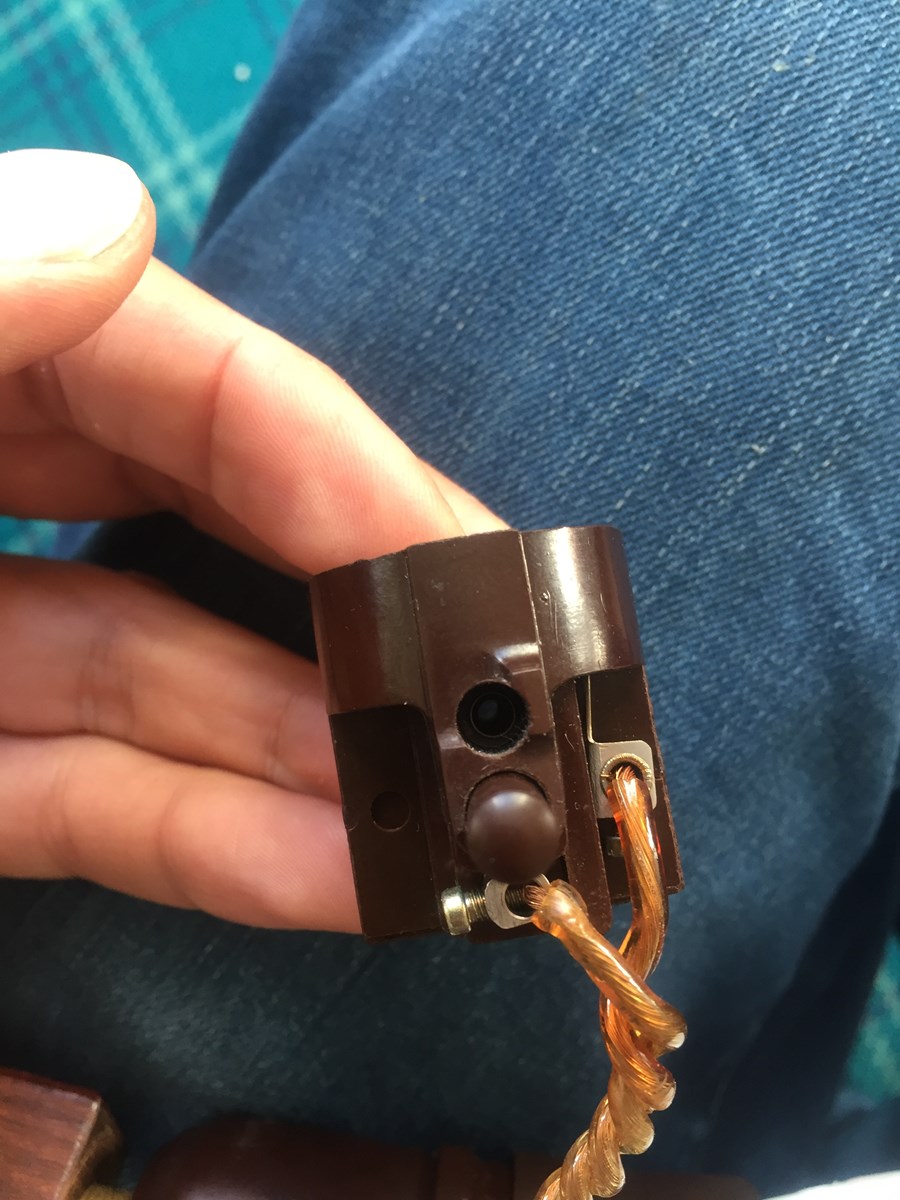

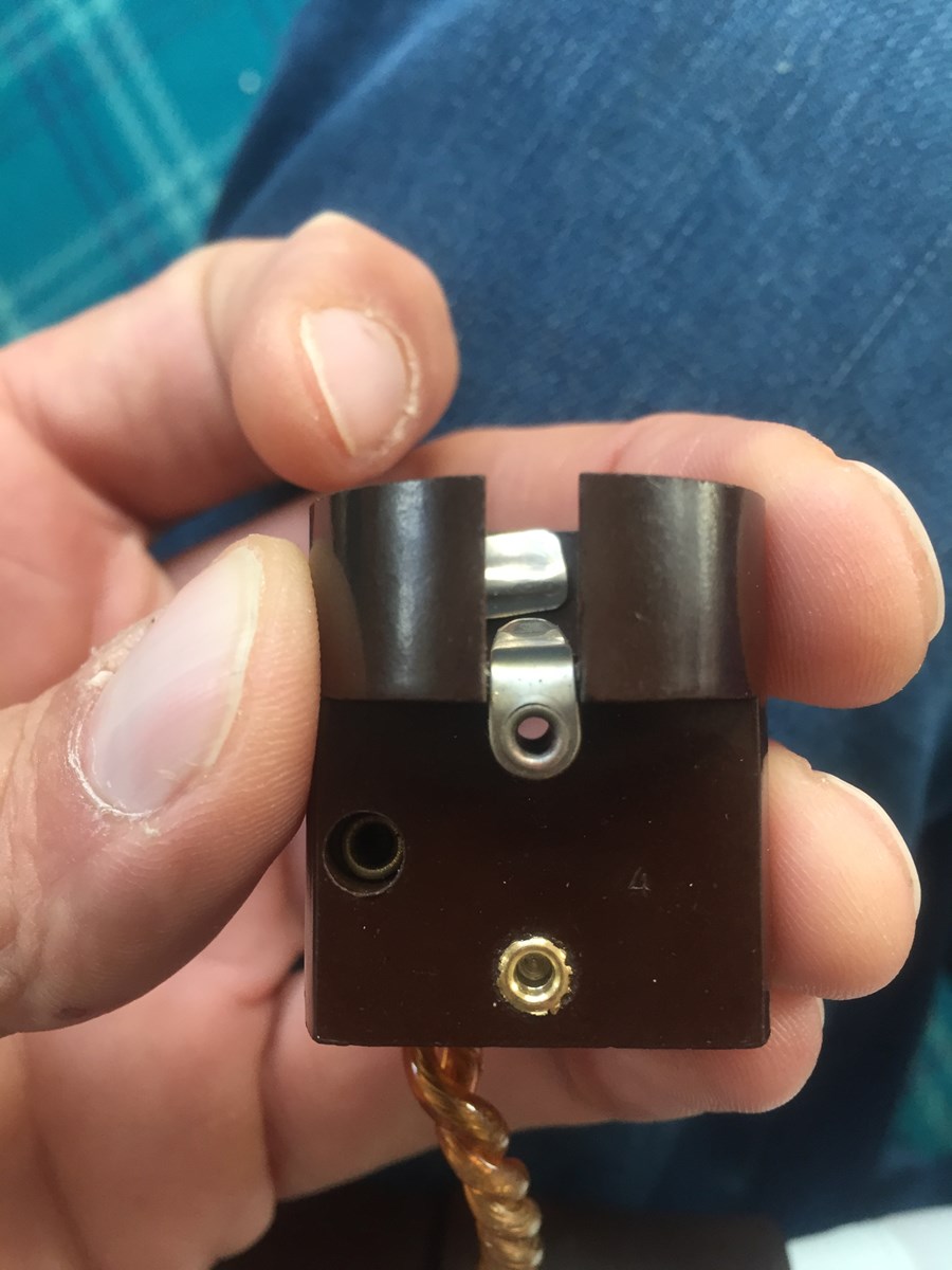

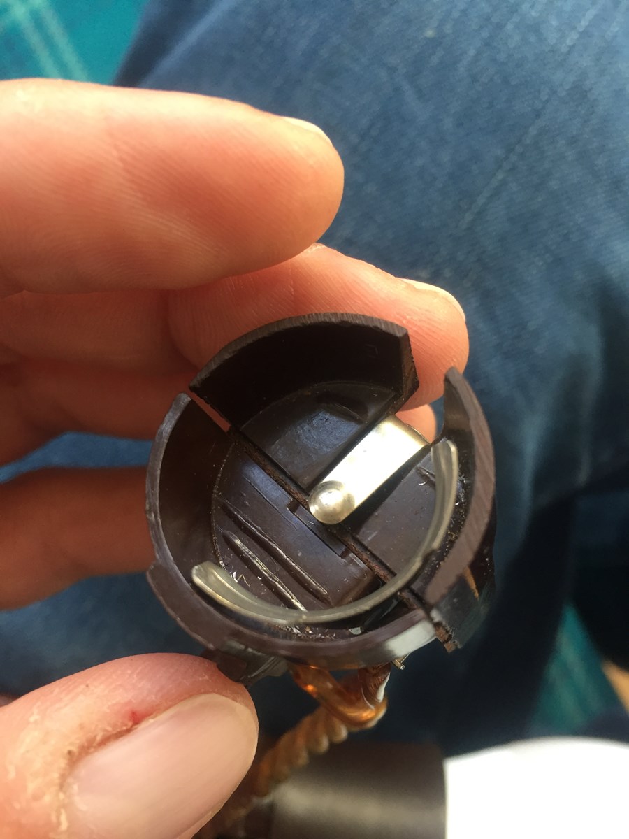

Hej med jer.
Jeg forsøger at skille denne gamle Le klint el-fatning ad. Da der må være en løs forbindelse i den.
Det er dog tricky! Nogen der har viden om hvordan jeg skal gøre?

Den  fatning reparerer du ved at skifte den ud. Du kan ikke skille den mere ad, fordi den er nittet sammen og fjelen kan være i afbryderen. Så byt til nyt.

Fejlen er, som du skriver, nok i afbryderen.. Ærgerligt at den ikke kan skilles mere ad. Du har ret i at den er nittet.. Desværre kan man ikke bare lige skaffe en ny. De nye Le Klint afbrydere har en helt anden størrelse, og de gamle laves ikke længere

Jeg ville prøve om jeg kunne finde en fatning, hvis indmad er magen til din, og så bare bruge indmaden. Du kunne prøve at spørge hos en installatør om der skulle være en mulighed for at der skulle være en fatning på lager eller den kan skaffes. Somme tider har installatøren kanaler, som ikke kan googles.
Din fatning er/var en ganske almindelig standardfatning.

Yes, det er det jeg vil forsøge.
Godt at vide at den er ganske standard, selv med indbygget afbryder!
