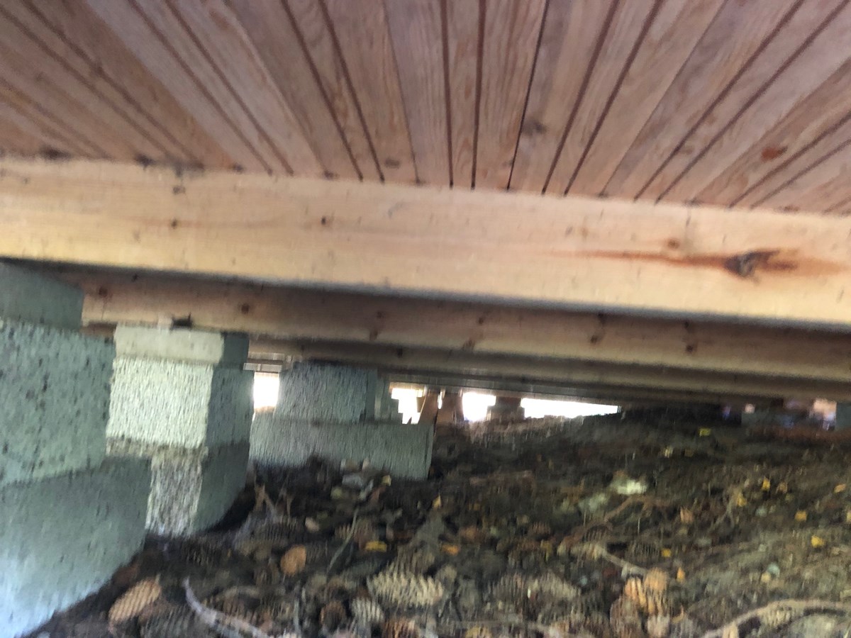

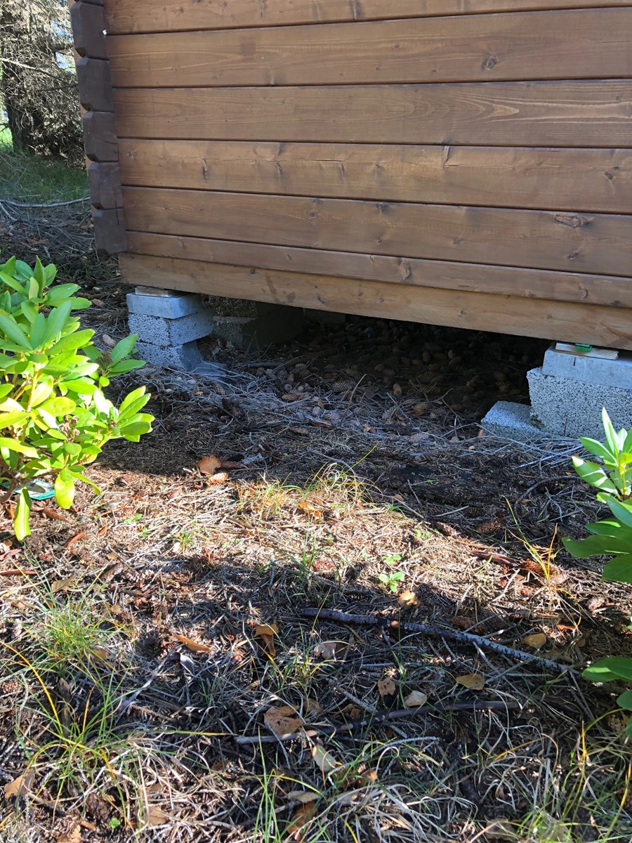

Hej. Vi har overtaget et sommer hus hvor der står et bjælkehus som anneks. Vi har tænkt os at isolere væggene og sætte beklædning på annekset så det ligner sommerhuset. I den forbindelse vil vi også isolere gulvet men er i tvivl om hvordan det skal gøres. Det står på punkt fundamenter og det passer med at man kan få noget sundolit op imellem strøerne. Men er bange for der kommer fugt op under det. Det er godt nok cirka 10 år gammelt nu uden problemer men der er også gode udluftning muligheder. Skal man bruge noget dampspærre på en måde? Hvis der er nogen der har prøvet noget lignede eller ved hvordan det skal gøres rigtig hører jeg meget gerne på input.

Hvis du vil skifte vægbeklædn8ngen ud med noget der er sommerhuset, så ryk det gamle af og isoler udvendigt, får du beklæder igen. At isolere gulvet er en større omgang. Du kan ikke nøjes med at hænge Sundolitplader op under. Det ondulerer mus og rotter på en vinter.
