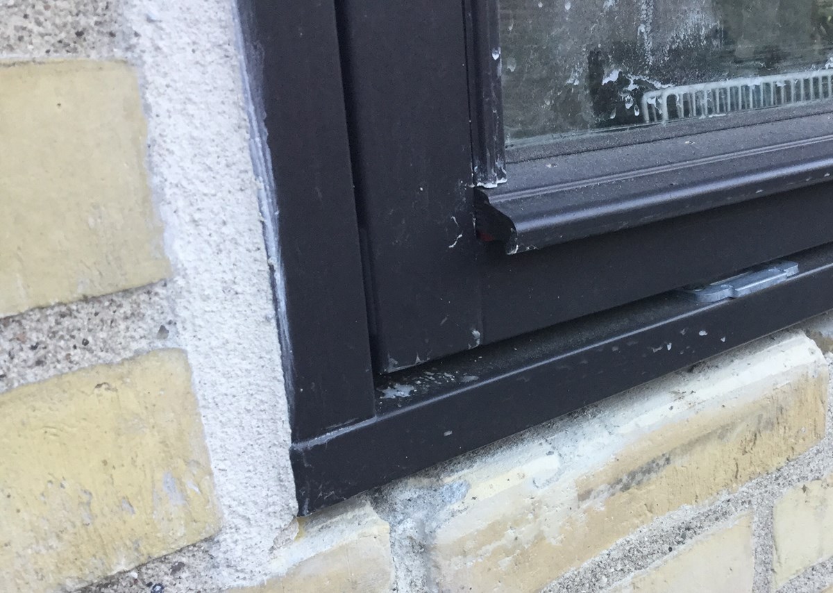

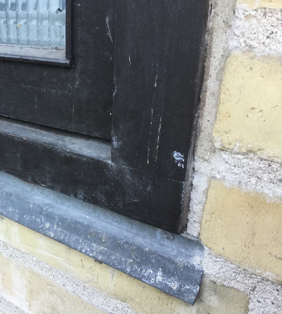

Jeg har skiftet et vindue. Der var et zinkprofil under vinduet, men er det nødvendigt med det nye? Hvis ja, hvor køber jeg den? Den gamle er blevet skæv og bulet.
Bemærk jeg har ikke fuget under det nye vindue.
Se billeder.

Der kan jo slå ret meget vand ind på et vindue. Hvis du ikke har noget som leder vandet væk vil det løbe ind under vinduet og ned i muren. personligt kan jeg godt li de zinkvandnæser i stedet for sålebænk. Ta den gamle med hen til en vvs-er så bukker han en ny til dig.

Det bedste er nu en blikkenslager.
men er det nødvendigt? På det nye vindue er der jo en drypkant næsten over hele bredden og jeg har 70 cm udhæng.
Prøv at ta vandslangen og sprøjt på vinduet og se hvor vandet ender. Rent synsmæssigt ser det jo herrens ud uden en afslutning under vinduet.
