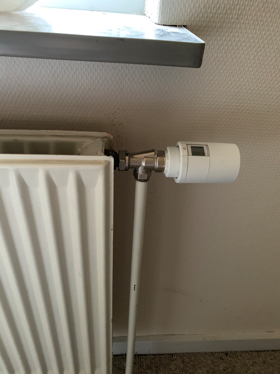

Retur regulering, laves om til fremløb. Bedre styring.
Kan jeg sætte fremløbs termostater på mine radiatorer, og beholde retur delen.
Der sidder retur termostater på alle mine radiatorer. Og nogle sidder der også en på fremløb.
Vil gerne ha fremløb på alle mine radiatorer.
Da det er de eneste man kan få som kan styres elektronisk.
Ville gerne lave ugesænkning på hele systemet, da jeg faktisk kun er hjemme i weekenden.
Det er fjernvarme jeg har.
Hvis nogen har andre forslag er de mere end velkomne.
Hvis jeg skruer vinklen af, passer en termostat så direkte på. Så er jeg jo fri for at svine så meget.
Billede følger.

Ja du kan sagtens beholde returtermostater, og have fremløb også, har selv det setup hjemme ved mig..
Umiddelbart vil en termostat godt kunne erstatte din vinkel som der sidder der nu uden vildere ombygning - men kan du jo måle dig til hvis du måler en af de andre termostater du har siddende.
Danfoss har ventiler med samme byggelængde som forskrugningen.

eller byt retur ventilen ud med en ra-ur  ventil, denne fungere ligesom en fremløbsventil som måler på rumtemperaturen. Og du kan sætte følerelementer på der kan styres elektronisk.

Har fået snakket med VVS fagmand.
Han mente godt at jeg selv kunne udskifte mine ventiler. Også selvom det var et fjernvarme anlæg.
Trykket ville falde så lidt at det sikkert ikke kunne registreres.
Talte dem alle op og der var faktisk kun 5 der skulle skiftes.
Resten af radiatorerne havde både ventiler på fremløb og retur.
Ville heller ikke udskifte i alle rum. Da gulvvarmen fungere fint på badeværelserne.
Også har jeg et disponibelt rum som heller ikke skulle styres.
Endte ud med 5 af disse.
Samt 10 eco2 termostater.
Alt kører som det skal.
Et minus ved eco2 appen, man kan ikke dele radiatorerne op i grupper/rum.
Så man skal ind og stille på alle for at få et rum op at køre.
