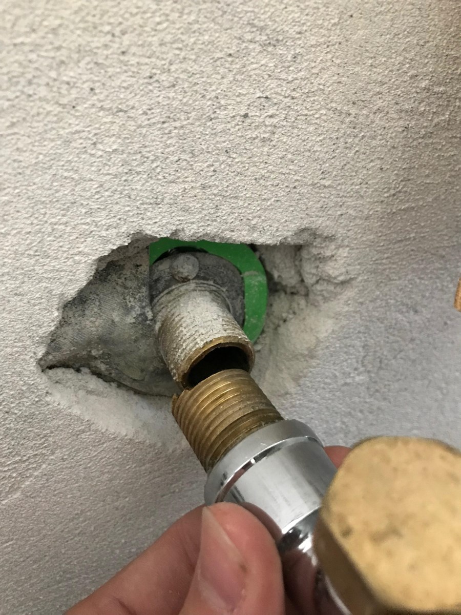

Hej LDS,
I forbindelse med udskiftning af vaskemøbel og håndvask på badeværelse er jeg endt i en lidt uheldig situationen.
Røret som bærer det kolde vand er knækket (se billede). Jeg har købt nyt rør, men den den af røret som skal skiftes sidder uhjælpelig fast. Jeg har forsøgt med rørtang men den vil ikke give sig.
Hvad kan jeg gøre for at afhjælpe dette?
Mvh,
Frederik
Du kunne prøve at varme med en varmluftspistol, men vær forsigtig det ligner en pexdåse som jo nok er af plast noget af den.
en gang rustløsner skader jo nok heller ikke.
Men eller så en større rørtang, men du skal jo heller ikke vride dåsen ud af vægen.

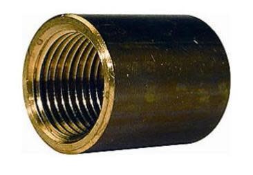

Alternativt kunne du samle stumperne med en  muffe, hvis gevindene stadig er intakte, efter det med rørtangen.
Find et langt stykke 1/2" rør og sæt det hen over skaftet på en rørtang sådan at du får mere moment på. Hiv så helt ude i enden af røret (her kan man godt være nød til at være 2 en som holder selve tangen på plads og en som hiver
Ask
Og når stumpen er så kort, skal rørtang ikke klemme mere end nødvendigt. Rørspidsen kan godt kolapse. Det har jeg nogen gange imødgået ved at banke en stump pind ind i røret ( tilpasset kosteskaft ) , så holder den bedre til trykket fra rørtang
Når alle gode råd ovenfor er udtømt, røret er kolapset m.m., så skal du til at være opfindsomt.
