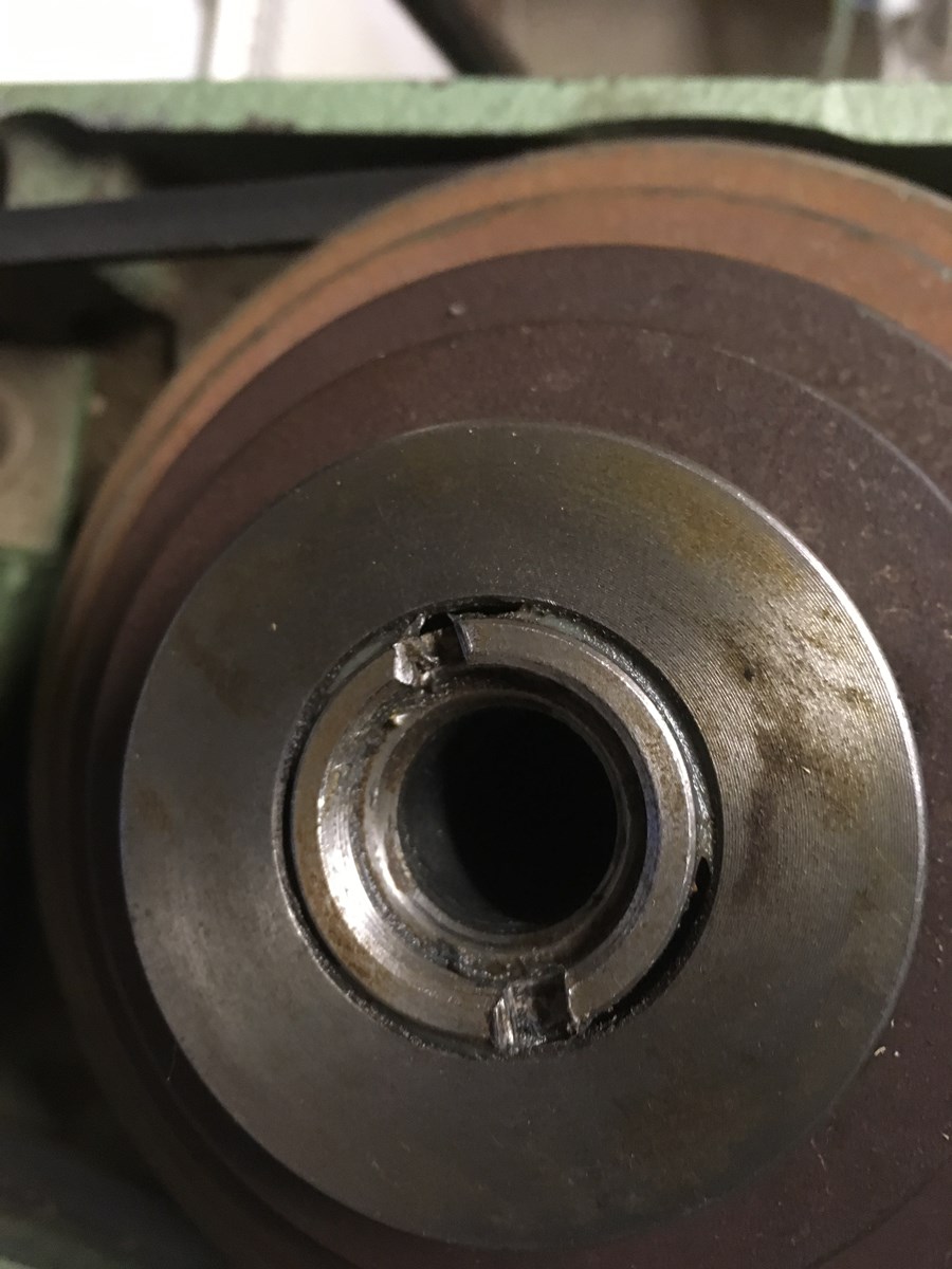

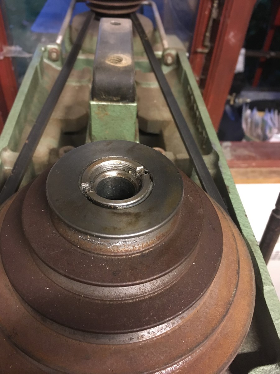

Hvad hedder sådan en møtrik?
Og hvilket værktøj kan jeg løsne den med?
Som jeg lige husker det hedder den en akselmøtrik..
Nu er den jo godt forknoklet, så er vejen frem jo nok at banke den af med dorn og hammer.
Var den intakt, kunne en tapnøgle måske bruges.
Tag en pneumatisk hammer eller el drevet mejsel. Sæt den spidse mejsel på og bank løs i den rigtige retning, hvad det så end er.

Tak for gode råd

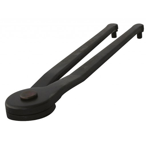

Du skriver ikke noget om størrelsen, men dette er det rigtige type værktøj:
https://www.amazon.de/KS-Tools-150-...utternschlüssel-Austin/dp/B001NYWXES/
Edit: hmm. Ved ikke rigtig hvorfor linket ikke virker. Åbenbart har dette site et problem med ü i et link...
Jeg prøver igen:
https://www.ebay.de/itm/Zapfen-Schl...1318562421
@Gregeren: åbenbart kan alt løses med vold. Jeg foretrækker det rigtige værktøj. Dit eget værksted ligger vel i ruiner på nuværende tidspunkt. "Pneumatisk hammer" og "el drevet mejsel". Vorherre bevares.
Et passende stykke fladjern (og drej det rundt med en svensknøgle, eller buk det i vinkel, så du har en vinkelskruetrækker.) kunne måske også gøre tricket, bare det passer ind i de to spor.
Men igen den ser jo noget hærget ud.
