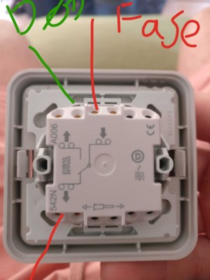

Har lige behov for hjælp.
Jeg skal have en afbryder på en loftlampe.
På normale afbryder kan jeg tilslutte både fase og nul.
Jeg har en korrespondance afbryder jeg ville benytte mig af - hvis den da kan det.
Jeg forstiller mig at den ene korrespondance bare er "død" og lampen kun tilsluttes den ene pol.
Se billede. Men hvad med nul ledningen, kører jeg bare den helt uden om eller kan den sættes ind et sted jeg, så den ikke skal samles ved siden af?
Slutte fase og nul til i en almindelig afbryder giver en kortslutning, når du tænder. Nullen samler du ved siden af, den har ikke noget at gøre i afbryderen. Som vist på din tegning, sætter du fasen i, hvor du har markeret den. Tændledningen sætter du i en af de andre klemmer. Hvis lampen tændes "forkert", flytter du tændledningen til den anden udgang.
Husk fase skal kun i hvor du skriver fase. Det kan misforstås med den anden røde streg du har tegnet nedefra.
Har du 2 brune ( fase ) så skal de sidde lige ved siden af hinanden (samme klemme )
