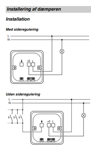

Vi har prøvet flere kombinationer for de tre ledninger til lysdæmperen nu, men desværre virker korrespondancen ikke. Man kan tænde og slukke for lyset på lysdæmperen, men hvis man slukker på den anden kontakt, kan det ikke tændes igen fra lysdæmperen.
Kontakten (ikke dæmper) ser ud som følgende med brun ledning i P, sort ledning i pil ned og sort/hvid ledning i en tredje indgang uden forklaring. Under afbryderen sidder et udtag, som er forbundet til brun og blå ledning.
Lysdæmperen ser ud som følgende med brun ledning i L, sort ledning i pil ned og sort/hvid ledning i bølgepil. Den blå ledning er lukket af.
Er der nogen her der har nogen forslag til hvordan kontakterne skal forbindes for at få korrespondancen til at virke? Vi har som sagt prøvet mange forskellige kombinationer med brun i L eller bølgepil, men desværre uden held, så jeg ville blive meget taknemmelig for et godt fif :)

Over i lysdæmperen skal du finde ud af hvilke ledninger (enten sort eller sort/hvid) der tænder dine lamper.
Dette gøres ved først at holde den sorte sammen med brun....derefter holdes sort/hvid sammen med brun.
Den ledning der fik dine spots til at tænde sættes i klemmen på lysdæmper med "pil og bølge"
Når du har gjordt dette så burde din lysdæmper virke,og så skriver du igen,så tager vi næste skridt.
( korrespondance afbryderen virker ikke endnu)
Den virker som kip. du skal lave din korrespondance om til en kip ved hjælp af en fjeder.

@lmaster: Det første vi prøvede var at sætte ledningerne i som for den gamle lysdæmper (brun i bølgepil, og de øvrige i enten L eller pil nedad), og uanset om man bytter om på sort og sort/hvid giver det samme resultat, nemlig at lyset kan tændes og slukkes fra lysdæmperen, men når den anden kontakt er slukket, så kan lysdæmperen ikke bruges mere.
@primo-ct: Perfekt, det lyder jo nemt med en fjeder. Efter at have læst lidt op på korrespondance tror jeg at vi har mistanke om at vi har A korrespondance, hvor strømmen går ind gennem den kontakt som ikke er lysdæmper, tror du stadig at kip kan løse problemet på trods af det?
Lyddæmper betjenes via et kip tryk så i skal altid benytte et kip tryk.
