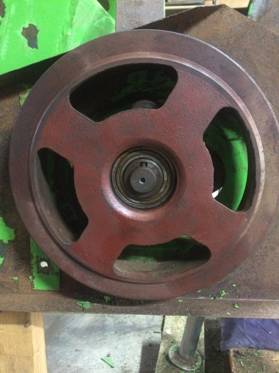

Nogen der ved hvordan man kan få dette sving/remhjul af? Har prøvet med aftrækker og det gir sig overhovedet ikke
Overvejer lidt om man evt kunne “banke” hele akslen ud fra modsatte side??
Håber nogen kan hjælpe...
Du burde kunne sætte din aftrækker på og spænde den så hårdt som du kan. Så tager du en god mukkert frem og slår enormt hårdt på bolten på aftrækkeren, det er chokket i slaget der skal gøre det ikke mængden af slag. Og din aftrækker skal være spændt så hårdt det er lige før gevindet knækker
Hvad (har) forhindret remskiven i at vandre på akslen?
Det er vel ikke sådan at der sidder en godt gemt pinolskrue på bagsiden?

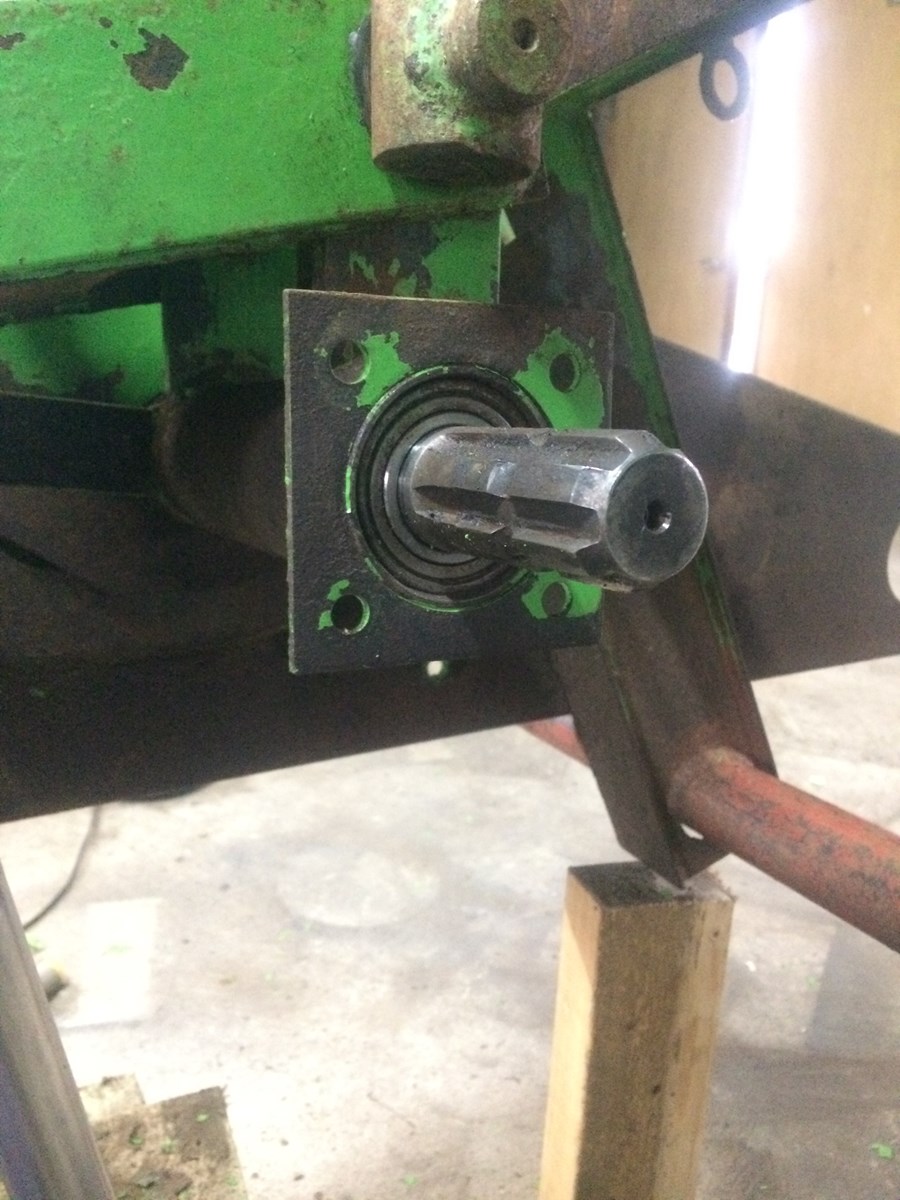

Ved ikke hvad der gør at den ikke vil vandre på akslen,ligner umiddelbart at den sidder ind over et kugleleje?
Kan ikke se nogen pinolskrue på bagsiden...
Jeg har set en smed opvarme en aksel med en gasflamme (godt nok på et mejetærsker) og så sætte aftrækkeren på, spænde til. Derefter afkøle det der skal trækkes af lynhurtigt med isvand, samtidigt med at aftrækkeren spændes voldsomt.
