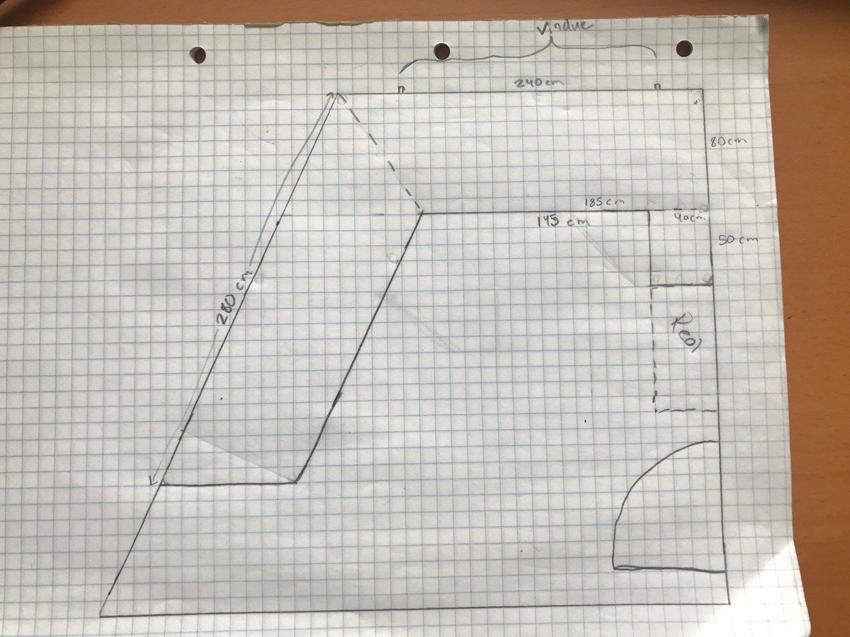

Vi er ved at opbygge et hjemmekontor og vil gerne have et skrivebord langs to vægge (se vedhæftede). Bordet skal være 80 cm., men mellem 70 og 80 cm. er også okay.
Mine spørgsmål er:
  1. Hvilken type bordplade vil man med fordel kunne lave det i? Massiv træ, MDF, laminat? Vores budget er 2-4.000 til bordplader.
  2. Er vores forslag til knæk (stiplede linjer) fine eller er der andre måder der er bedre?
  3. Kan man lave de knæk (stiplede linjer) som vi ønsker i laminat bordplader, hvor det stadig ser godt ud eller er det kun muligt med bordplader i massiv træ?
  4. Andre input?
På forhånd tak.

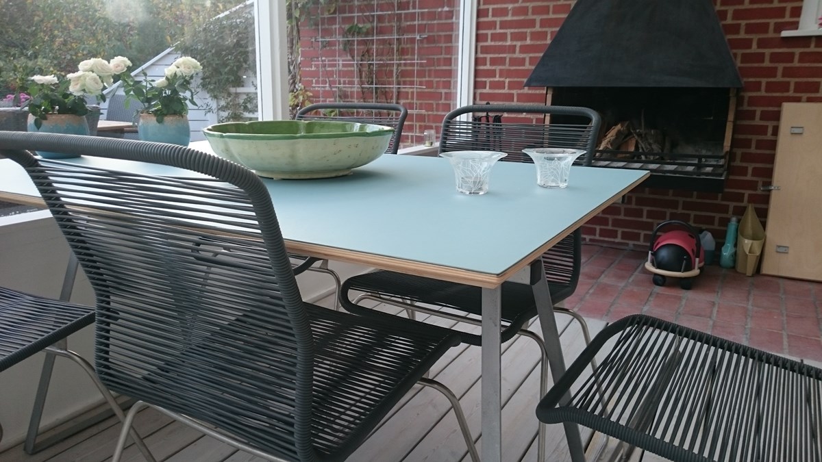

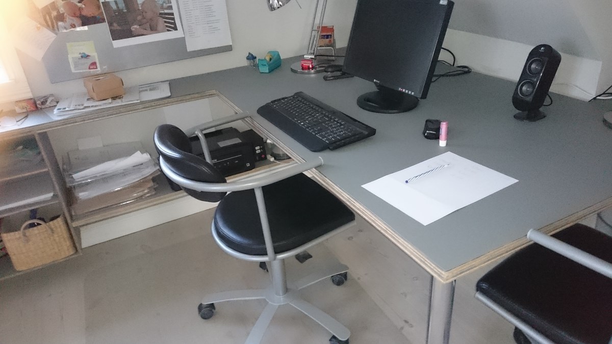

Jeg har inden for de sidste par år lavet både kontormiljø og spisebord i birkekrydsfiner pålimet bordlineoleum, hvor kanter og underside er slebet og lakeret, så ses de fine striber i krydsfineren. Bordlinoleum kan fås til priser ca 250/kvm på nettet i mange farver. Smukt og praktisk i brug, vi er meget tilfredse med linoleum som overflade.

Smig skæres let ved at lægge begge plader i præsic vinkel.  Tegn en streg hvor siderne mødes og sav. Læg den anden side mod snittet og tegn en streg. Resten er et spørgsmål om præsis savning.

Derudover så lav dine samlinger som skrå altså smig og ikke et lige snit som det du har tegnet i højre side. Det bliver pænere
