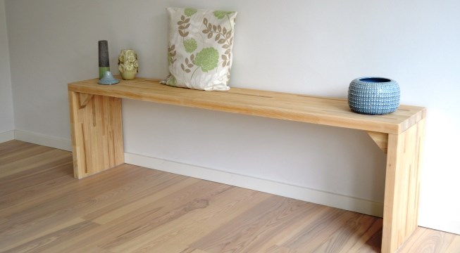

Vi overvejer at lave en køkkenbænk af en køkkenbordsplade. Men hvor lang en bænk kan sådan en plade bære? Vi vil optimalt set gerne lave en bænk på ca 2.60m med ben kun i hver ende som på billedet.  Kan man det?

Ja hvis bordpladen er tyk nok... Den skal være tykkere end de normale 40mm og være stavlimet så den ikke at slår sig så meget.
Med mindre i vil acceptere skråstivere som går længere ind mod midten af pladen, end hvad der er vist på billedet.

Hvor tyk vil du mene pladen skal være? Og ved du om man skal et særligt sted hen for at få en ekstra tyk plade?
Det kommer an på den øvrige afstivning jo. Men 70mm+ føles rigtigt, hvis i vil undgå de lange stivere.

En mulighed var at sætte en sarg inde midt under sædet

En bærende vange. F.eks. Stålprofil der fræses ind nedefra.

Åh ok. Det er nok desværre et nummer for avanceret for at jeg kan finde ud af det. Så må jeg hellere gp efter en tyk plade.
Det er nu ikke så svært. I Bauhaus f.eks. kan du både købe en bordplade i massiv træ og stål i T-profil. Der skal bare saves en revne på langs under pladen, som stålet lægges ned i. Vingerne på T profilet kan hvile på pladen og behøver ikke at være sænket ned i pladen.
