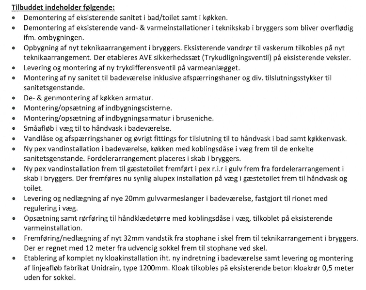

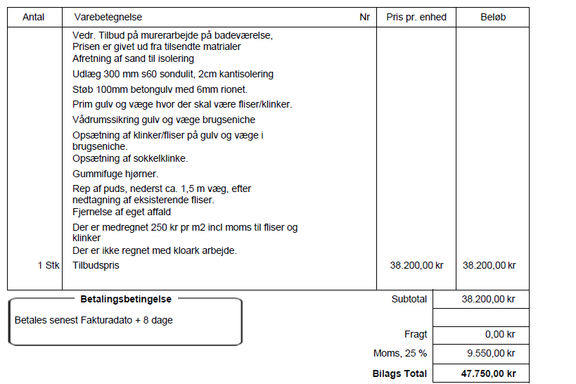

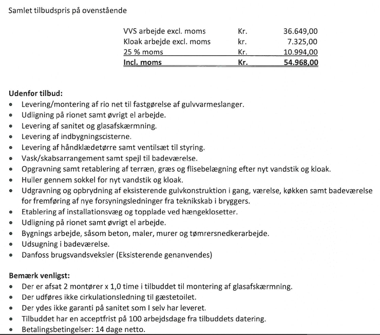

Vi skal have gang i renovering af badeværelse samt nyt vand i det meste af huset. Nu jeg har modtaget samlet tilbud fra mureren og VVS'eren - men jeg har ingen idé om det jeg har fået er reelt, pris kontra arbejde?
Er der en venlig sjæl der kan hjælpe ved at kaste et blik på det?

Jeg har vedhæftet tilbudet fra mureren og VVS'er.
@Rantzau - Ja, du har fat i nogle punkter jeg skal være opmærksom på. Mure opgaven har jeg også fået fra anden hvor den lyder på 54.000,- inkl moms, men inkludere kloakarbejde, så det går næsten ud på et.
Jeg har ikke haft håndværker på til større opgaver før, så jeg syntes at det bliver svært at gennemskue om de griner hele vejen til banken. For noget tid siden fik jeg fuget 5 vinduer, det bliver 1600,- inkl moms med materialer og timer, med et pænt resultat - og den pris syntes jeg var fair.

Det lyder rimeligt nok syntes jeg. Du skal være opmærksom på at du skal grave udvendig og reetablere efter det hele. Ville klart lave en aftale om tre rater og ti procent som først betales når det er gennemgået for fejl og mangler
Ud over gravearbejde udvendig, så er der hul i sokkel der undtaget. Og så skal du selv levere alt inventar, elarbejde og snedker arbejde.
Fint at han nævner udligningsforbindelse sammen med elarbejde.
Her har du jo kloakarbejde med i VVS pris til stort set samme pris som murer er under de 54000 .
Jeg synes det er 2 meget vel skrevne tilbud, som er lige til at læse igennem og hvor stort set alt er forklaret. Og prisen er der heller ikke noget at sige til
