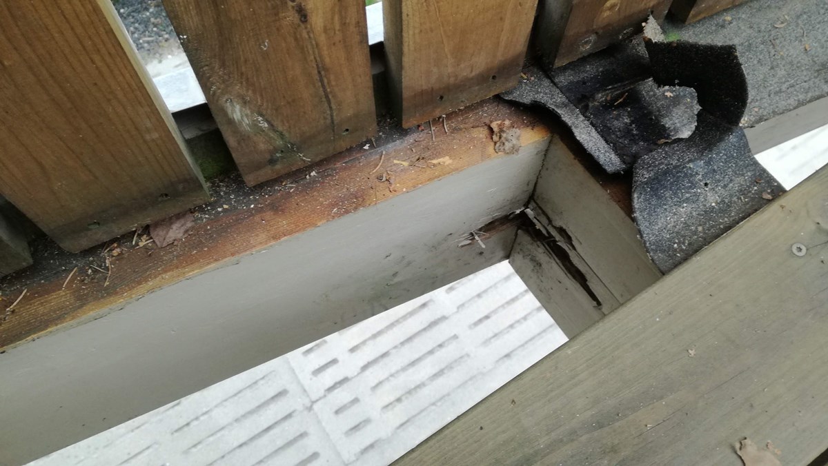

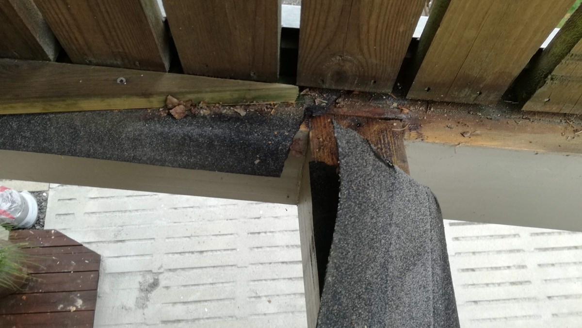

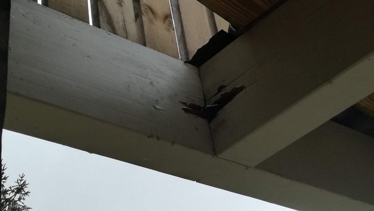

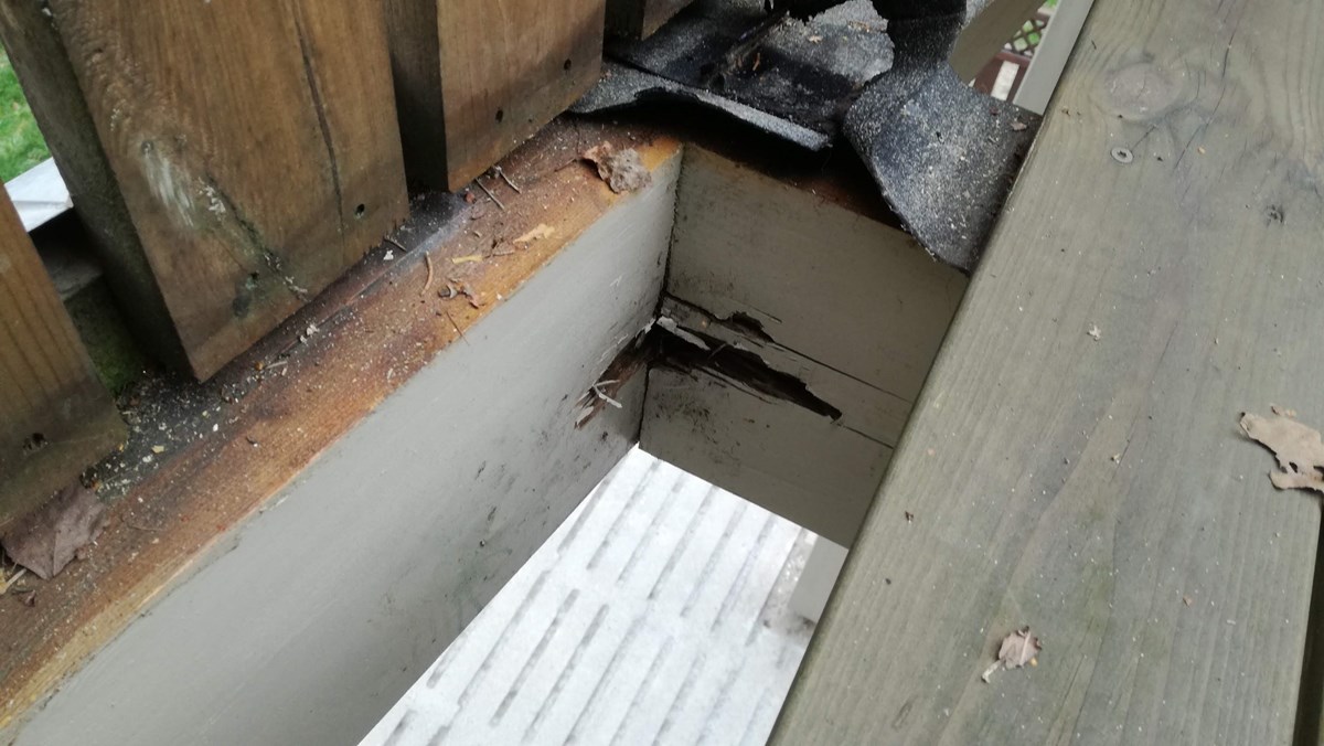

Hvordan reparere og undgår man at der igen opstår råd i limtræsbjælke på terrasse.
Hej jeg fik for fem år siden lavet terresse i 1`sals højde,limtræsbjælkerne er desværre begyndt at rådne hvor de er samlet med hinannen (se billede).
Hvordan forbygger jeg at problemet opstår igen ?Gode råd modtages gerne.
Mvh Ivan
IPH
Enten skal der et vandtæt lag/tag under brædderne som dækker hele terrassen, og ellers lokal overdækning af bjælkerne, i form af en inddækning med vandnæse, f.eks. i alu, zink, stål, eller plast.
