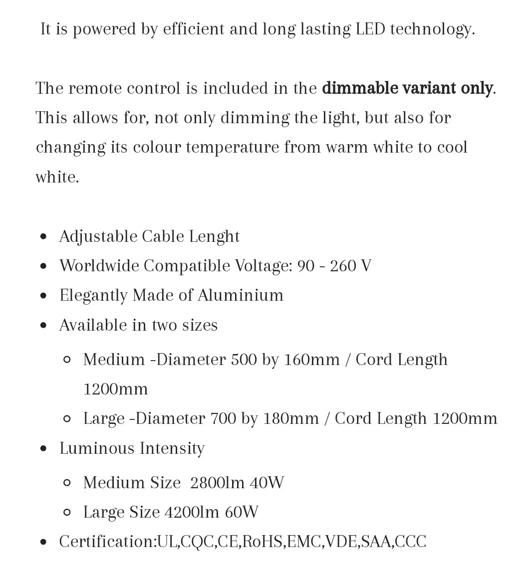

Der er 198 cm fra kip til overflade bordplade. Ifølge specifikationen er "cord length" 1200 mm og tænker at den ca skal hænge 1000 mm over bordet. Så jeg tænker at den kan nå ned i rette højde?
Lyder det ikke rigtigt?

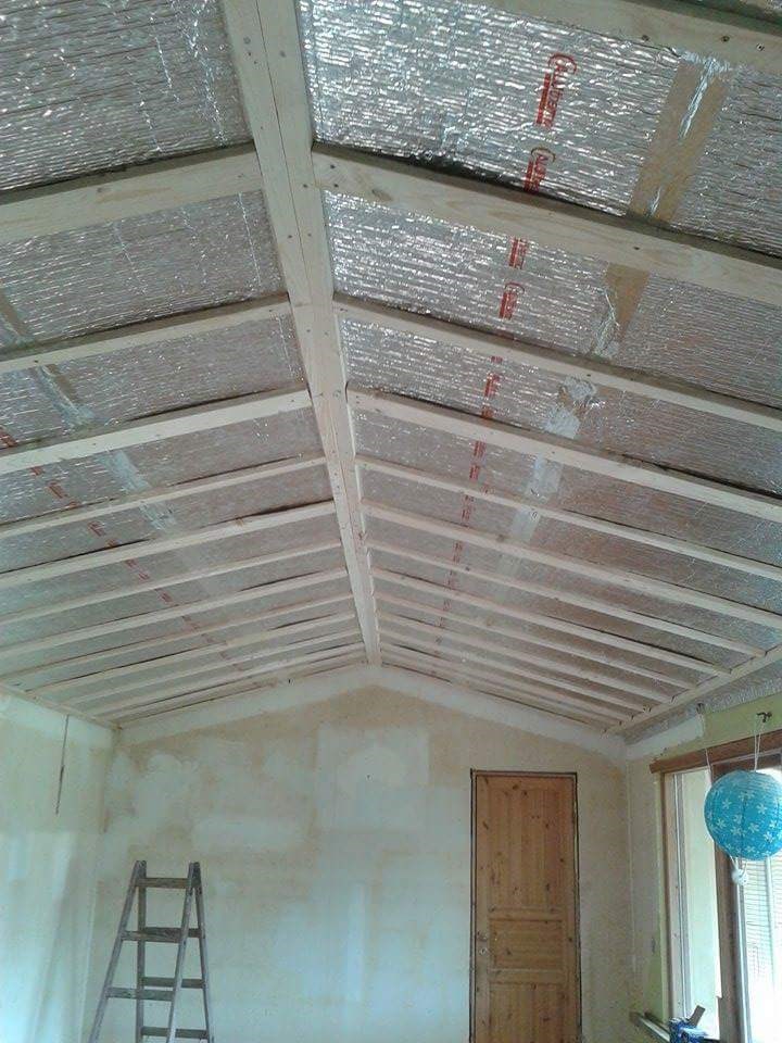

Du må nok lave en base af et stykke rundt træ der saves så det passer op i kip. Det må gerne være lidt større end lampedåsen så det ser ud som om det er med vilje at det er der. Det kan naturligvis males som væggen.
Jeg mener der er en metalbøjle der skal sættes op først, hvorefter lampen skrues på denne bøjle. Men den skal så langt ned at dåsens diameter kan være der.

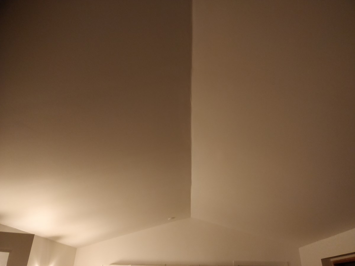

Hvis jeg bare skruer den op, er der luft over den runde base i kippen. Vil det ikke se mærkeligt ud?
Under gipsloftet ser det sådan ud
Det er en mulighed at lave en sådan base - måske af en der er mere fiks end mig.

Du tager en høvlet lægte, saver den på den ene kant så den er spids med samme vinkel som kip. Længden kan være som diameter på dåsen eller lidt mere Den skrues op og bruges til at fæstne holdebøjlen.
Eller den endnu lettere den samme lægte men uden at save den skrå, så skal skruer blot holde den lige. På første billede synes jeg at kunne se en mere spids vinkel, men på sidste billede viser det en ret stump vinkel, så måske som den helt lette kan et lille stykke bræt og bruges.
Essensen er at du skal have et lige stykke der er så langt nede at din runde dåse kan sidde lige. Og så skal det males pænt så det ligesom hører til huset.
