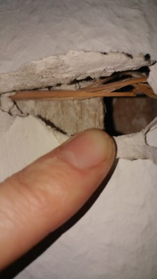

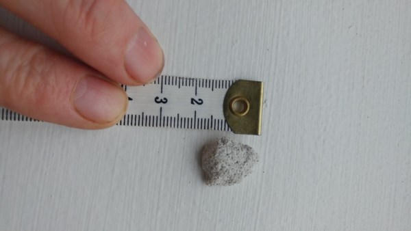

på ydersiden er der et lag savsmuldstapet, under det er det noget mærkelig klumpet noget som mere ligner gasbeton, men det er komplet smuldret inde bag tapetet. Det må være det der holder på tapetet og fylder måske  1/2 cm  ...selvom det er svært at se hvordan det holder tapetet, når det smuldre sådan.
Bag  ved det smuldrende materiale er der noget jeg vil identificere som et træskelet i vinkler med luft imellem og det er her jeg ville mene at var det en koksvæg, så ville der være koksplader og ikke et træskelet.
i så fald burde kokspladerne vel enten  være indimellem skelettet eller på hver sin side af det??
Har jeg helt misforstået noget her?

Du har såmænd det vi i gamle dage kaldte “rør og gips”: væggen er fra grunden bygget op af et træskelet. Hvorpå man har sømmet tagrør eller halm. Udenpå et lag kyllingenet, til at holde på den pudsning der blev kastet på. Om der skulle være en “hulmur” i væggen kan du finde ud af ved at måle tykkelsen. Og om man har fyldt med koks er du kun vidne til. Det var den måde man lavede lette skillevægge på i ældre tid. Dem står der mange af endnu.

Beskrivelsen tyder på en væg lavet af to lag brædder, hvor der sømmet net som Uldal beskriver det. I gamle dage blev det også kald en spansk væg. Der er næppe koks i væggen. Boligforeningen har "koks" i beskrivelsen. Det er vist det eneste koks, der er.

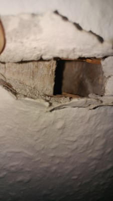

Det der sker i denne væg er svært at gennemskue, det føles som firkantet træstænger ca. 5 cm diameter, troede det var et skelet men bliver alligevel i tvivl.. bare mærkelig hvis der så lige er et enkelt hulrum lige der hvor dørhåndtaget er røget igennem tapetet

Ja, væggen er lavet som et stort X af brædder. Brædderne kan have forskellige dimensioner. Det er ikke en hel flade, men brædderne er sømmet sammen med lidt afstand i mellem.
Du kan læse mere om vægtypen her:
https://www.bolius.dk/indvendige-vaegge-af-braedder-og-puds-18953/
