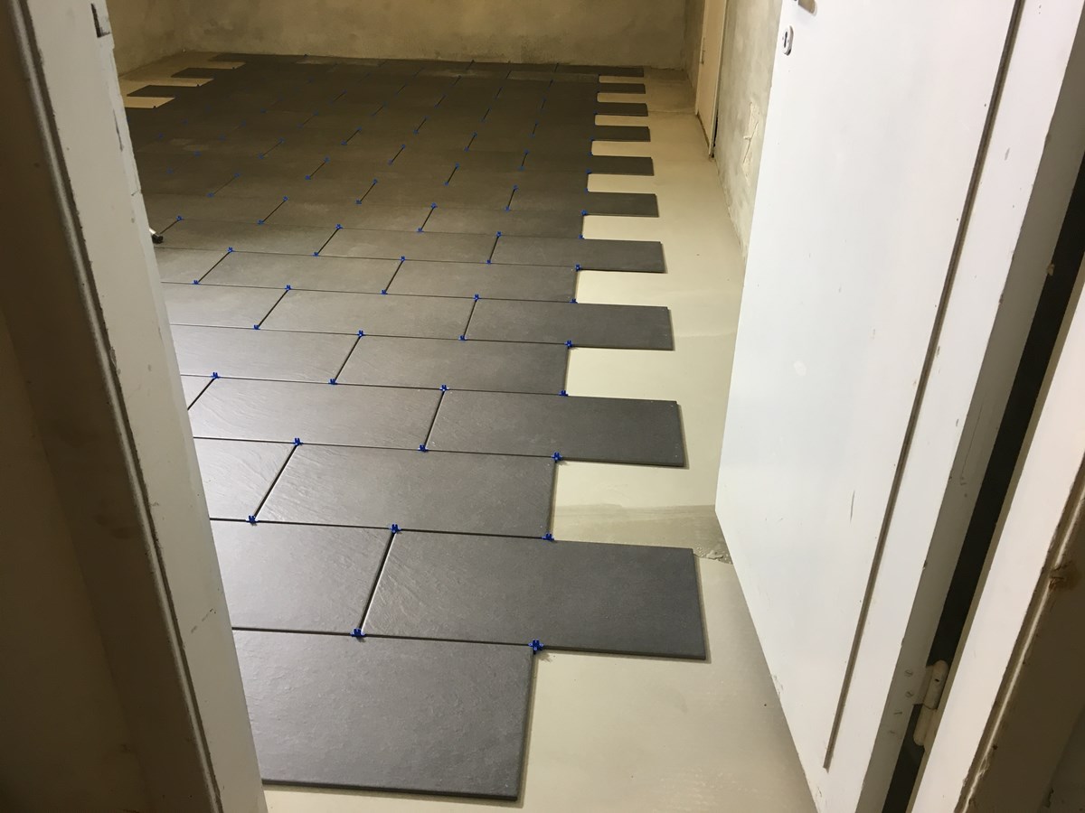

 Jeg har lavet en "prøveoplægning" og synes egentlig det ser meget fornuftigt ud?
Det ser godt ud. Har du ændret mening om mønster?
christiannielsen skrev den 19-10-2018 06:08:27
 Tak, jeg synes også selv det ser godt ud. Nu skal jeg bare lige regne ud hvordan man betjener en fliseskærer Godt set med mønsteret i øvrigt, du har ret det er ikke det samme som på billedet. Konen vil gerne have det sådan som det ser ud så det får hun ;-) I forhold til det oprindelige spørgsmål har prøvelægningen vist at der mangler 8 cm. Det var nok meget godt at jeg fik lavet den prøvelægning. Min plan er at prøve fliseskæreren i morgen så jeg kan komme lidt videre inden de klinker gror fast.
