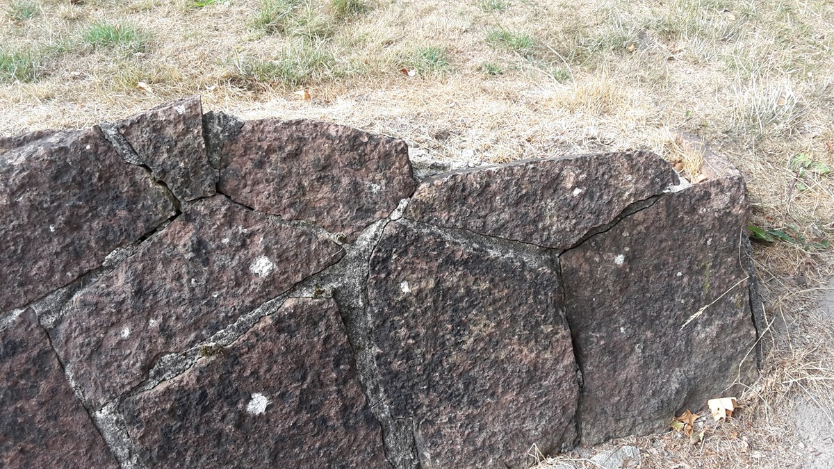

Jeg har en stensætning af ølandssten ved huset. Nogle af stenene er med tiden blevet løse. Hvordan sætter jeg dem fast igen? Skal den oprindelige beton/mørtel fjernes og erstattes af noget nyt, og hvad skal jeg bruge?
Mvh
Klaus

Du kan i første omgang fordøje at fuge om,, med en cementmørtel. Fugemørtel  i  pose fra trælast  med lidt grroove kornstørrelse..
Brug en lille oval nurerske.  Eller hvad du nu har. Rens først rent.
Det er svært at undgå at svine forsiden til med cement. Bland en meget tør mørtel.
Er det ikke godt nok, må du pille det løse helt ud og mure op forfra. Igen uden at smatte det hele ind i beton.
Brug meget tør mørtel.
Dine sten suger IKKE. vand ud af mørtelen, som mursten gør, derfor er det flydende længe.
