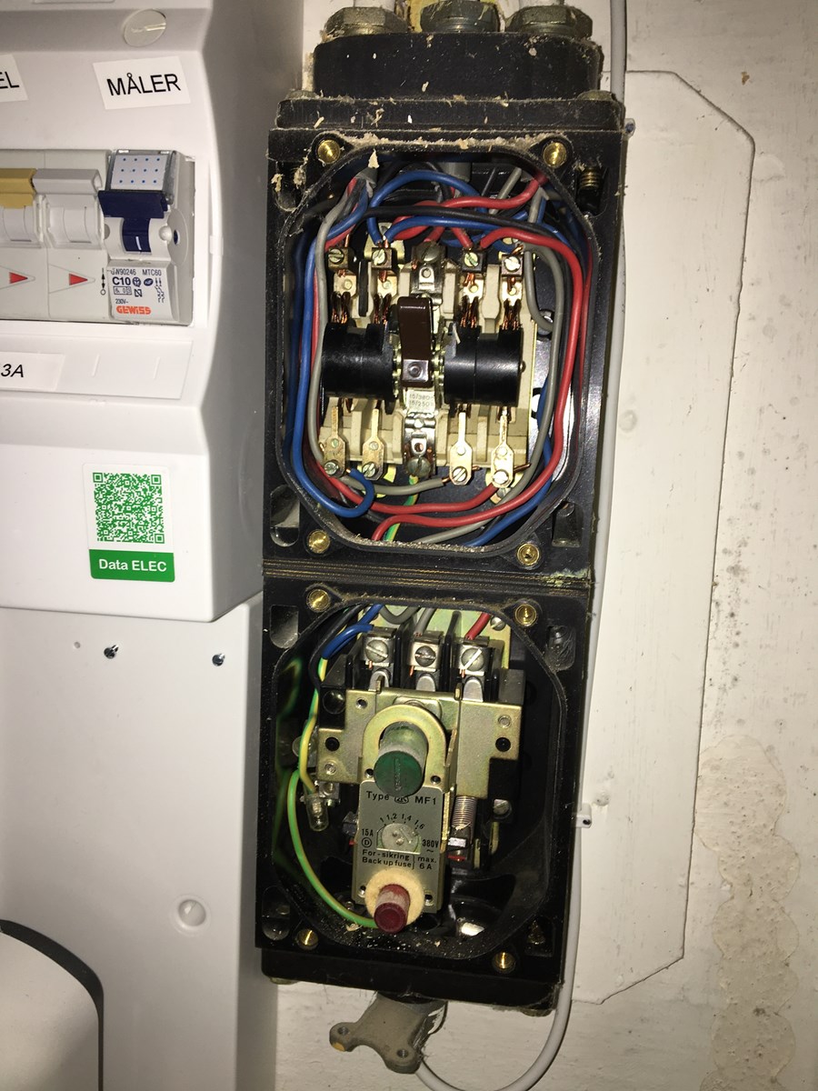

er der et klogt hoved der kan oversætte denne kontakt til menneske sprog .. jeg leder bare efter en nul og en fase:/

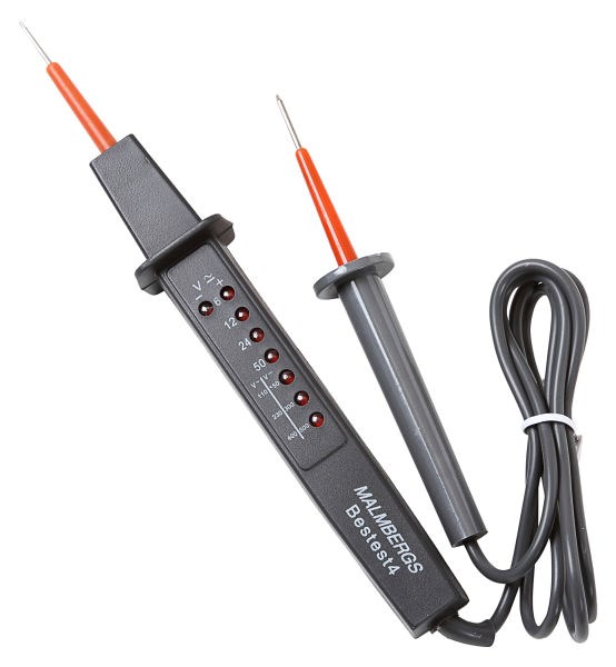

Dem finder du med en prøvepind.
Prøvepinden kan fortælle dig om det er en fase, ved kun at bruge den del med dioderne, og ved at bruge den anden ende (når du har fundet en fase), kan du finde nullen.
På afbryderen øverst sidder de 3 faser typisk fra højre mod venstre, med jord i midten og nul til venstre....
Men da man aldrig kan vide sig sikker på farverne, da strømmen er ligeglad med farven på ledningen, så skal du måle dig frem
Hvis det ikke skal bruges til andet vil jeg anbefale at fjerne det, og så få det fundet direkte i den fine sikrings tavle ved siden af.
Ellers er jeg enig med Henrik i at det skal måles ud, alt andet er for usikker.
Den nederste er et motorværn, som 99 sikkert indeholder 3 faser øverst, og de 3 ledninger kan følges op, så du kender de 3 faser. Og der ses en gul/grøn i midten nederst som har forbindelse igennem stel til en af de røde øverst.
Så om ikke andet er det da en indviklet kombination.
