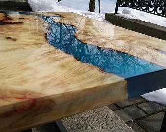

Jeg tror måske folk misforstår dit spørgsmål lidt, da de måske ikke har set den form for brug af epoxy som jeg gætter på du er ude i.
Jeg forstår det mere som den slags her, og ikke til brug som maling.
Du kan læse lidt om det her, og bliver skræmt at prisen på epoxy i samme omgang;-) det er ikke en billig hobby at kaste sig ud i, med de tests og forsøg den slags ofte kræver.

Tusind tak hounsou det er nemlig lige præcis dette jeg vil igang med, ville lige kigge nærmere på det link
