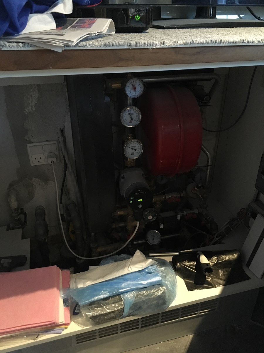

Hej.
Bør jeg på en måde få isoleret skabet, så varme ikke fiser ud fra skabet?
Tænker den bruger unødig energi på at holde sig varm, når varmen bare forsvunder ud i køkkenet?
Hvad kan jeg gøre, hvis jeg da skal gøre noget ved det?
Mvh. Christian M
Det er ikke skabet du skal have isoleret, det ved du vel godt. Det er rørene. Vikl noget isolering omkring varmerørene. Men det er ikke meget plads at gøre med.
christiannielsen skrev den 13-10-2018 19:48:26
 Men hvad med den store røde tingest?
Kunne være man kunne få noget flamingo eksempelvis, som passede ind over ?
Mvh. Christian M
Det varme du får ud i køkkenet har du jo gavn af de 6-7 måneder om året. Den store røde tingest er ekspansions beholder og den indeholder stort set kun stille stående vand, så den bliver ikke så varm.
