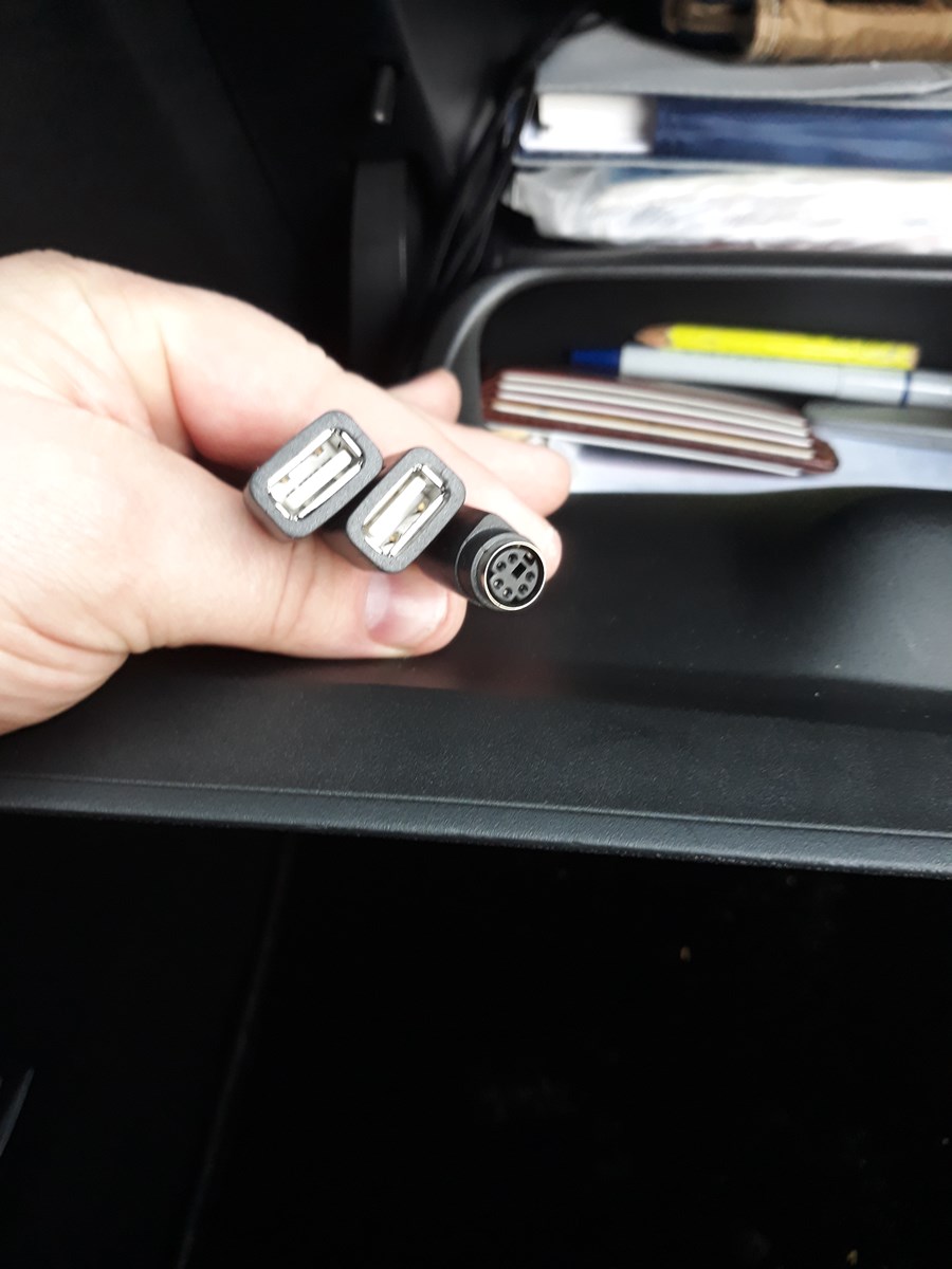

I handskerummet der er 2 usb ledninger og en anden (ved ikke hvad) og der prøvede jeg og sætte en USB pen i dem men det kom der ikke noget frem i radioen, er de ikke til det, kun til noget specifik tilbehør, jeg ved på et tidspunkt til 308 kunne man købe (tror den kostede 2500) en løs cd drev, der kunne side i handskerummet, eller hvad er de til?

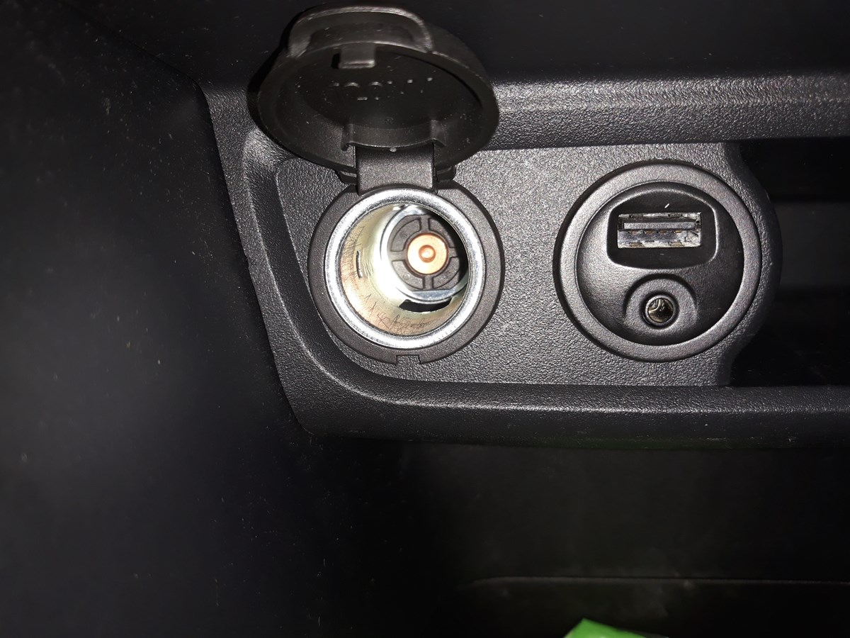

I instrumentbordet  er der et usb og en aux  der prøvede jeg med en USB pen den ville ikke læse, men prøvede med en anden den ville gerne læse den (de er begge FAT) så det ved jeg ikke hvorfor.

Prøv med usb drev på maksimalt 4gb. Så tror jeg de vil virke, så fremt det er FAT.
USB porten ved jackstikket er det eneste du kan bruge.
Elektronikteknikeren
Stikket til venstre for USB stikket ligner et cigartænder stik, som kan bruges til en lader til mobiltelefonen.
 Gregeren hvad er de 3 ledninger så til i handskerummet?

Nu er jeg ikke så stærk i Peugeot, men efter som du ikke kan få hul igennem på dem, samt at der er et ekstra stik som kunne tyde på noget interface til ekstraudstyr, er mit gæt at det er til forskellige fabriksudvidelser, som du må høre forhandleren om.
Hvis det da overhovedet er til radioen.. det kan også være serviceporte til bilens elektronik og diagnosticering.
Er de nævnt i bilens/radioens manual?

Det 3. Stik ligner s-vhs.
De 3 ledninger er til et Parrot Handsfree sæt - sådan et er der sikkert i din bil ?

Polobjørn der er håndfri i bilen koblet sammen via bluetooth.
 Gregeren nej jeg har ikke fundet noget på det i manualen
