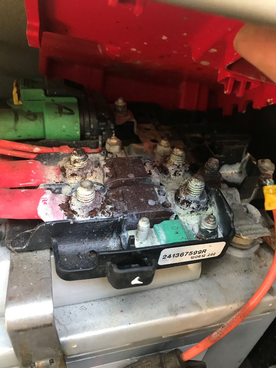

Jeg har et batteri som ser sådan her ud. Hvordan får jeg det gjort rent??
En stålbørste...
Du kunne jo også afmontere batteriet og vaske med vand og sæbe.
Man benytter noget gammelt tøj - kogende vand (masser) samt varmt vand med soda til sidst ( soda neutraliserer svovlsyren) og skrub godt med en gammel opvaskebørste !
