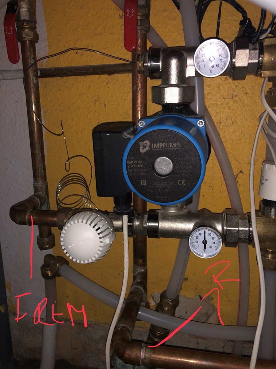

Jeg har lige installeret gulvvarme i hele huset med 6 kredse. Fremløb i kredsen stå til ca 30-35 grader. Når gulvet ikke har brug for varme så lukkes telestaterne men min retur stiger til 40-50 grader og min fremløb falder til 30. Flow stå på 3 L i de kredse hvor der er meget varmslange og 1-2 på de korte kredse. Hvad gøre jeg forkeret ?
Det tyder på at kontraventilen mellem frem- og returløbet ikke lukker ordentlig tæt. Der sidder højst sansynligt lidt skidt i ventilen, så du må nok skille ad og rense.
Prøv i første omgang at skrue lidt ned for fremløbstemperaturen i shuntkredsen, så dine telestater er åbne i langt størstedelen af tiden.

Tak for hurtig svar - hvor sidder kontraventilen. Se følgende billeder måske kan det danne et billede af hvordan det virker.

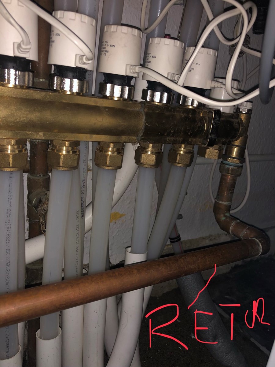

Billede 1 er retur

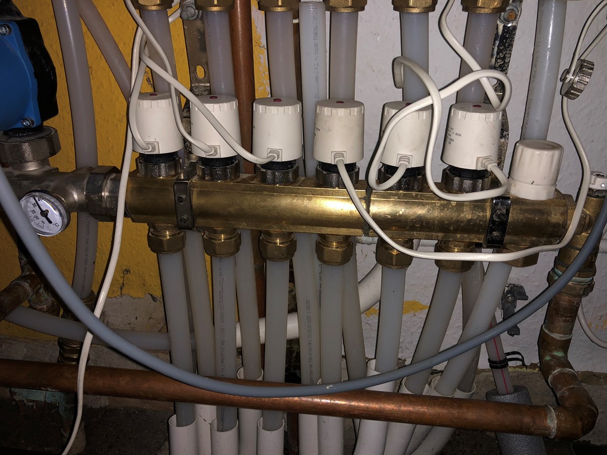

Billede 2 kan du se hvordan retur er monterer

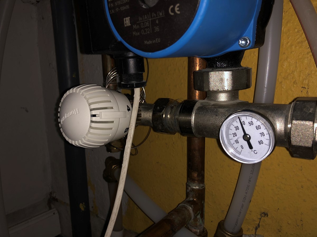

Der mangler et billede hvor vi kan se rørforbindelserne omkring pumpen. Kontraventilen sidder i forbindelse med returløbsmanifolden, hvor vandet føres op i pumpen. Kontraventilen skal hindre fremløbsvandet i at løbe direkte over i returvandet. Det må kun kunne løbe gennem pumpen.
Du har meget høj fremløbstemperatur. Mit eget anlæg kører lige nu på max. 25o.
Det er som om min retur sider helt anderledes end det jeg kan finde på nettet.
Alle steder sidder retur under pumpen men hos os er den i højre side. Ved ikke om det har noget at sige.
At din retur går ud i højre side er helt i orden. Kontraventilen må sidde i "t-røret" lige under din pumpe, et sted mellem udgangen til pumpen og returmanifolden. Jeg vil foreslå at afmontere t-røret  og se om ikke kontraventilen er indbygget. Er der ingen snavs i kontraventilen, må det være en "bytter".
