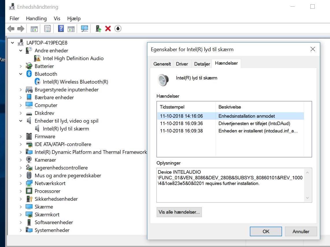

Prøv at gå i start-menuen og skriv "enhedshåndtering". Hvad kan du se under "Lydoutput"?
Når jeg holder markøren henover højttaleren skriver den "Der er ikke installeret lydoutputenhed", og hvis jeg klikker på højttaleren, starter "Registrerer problemer", som så ender med "problemet blev ikke identificeret".
Og enhedshåndtering viser som dette billede

Du har ikke svaret på om det virker, men jeg har været ude for det samme på en helt ny Pc. Ligegyldigt hvad jeg gjorde mht. opdatering af lyddriver (som skal altid hentes hos producenten af lydchippen for at få den nyeste) lige lidt hjalp det og det viste sig da også at chippen var defekt = nyt  systemboard.

Undskyld min manglende respons.
Jeg prøvede alle de råd jeg fik her, men intet hjalp.
Men så pludselig, efter nogle få dage, kom lyden tilbage og alt var som før. Jeg aner ikke hvordan eller hvorfor, men jeg mistænker stadig ham Microsoft for at pille i min maskine.
