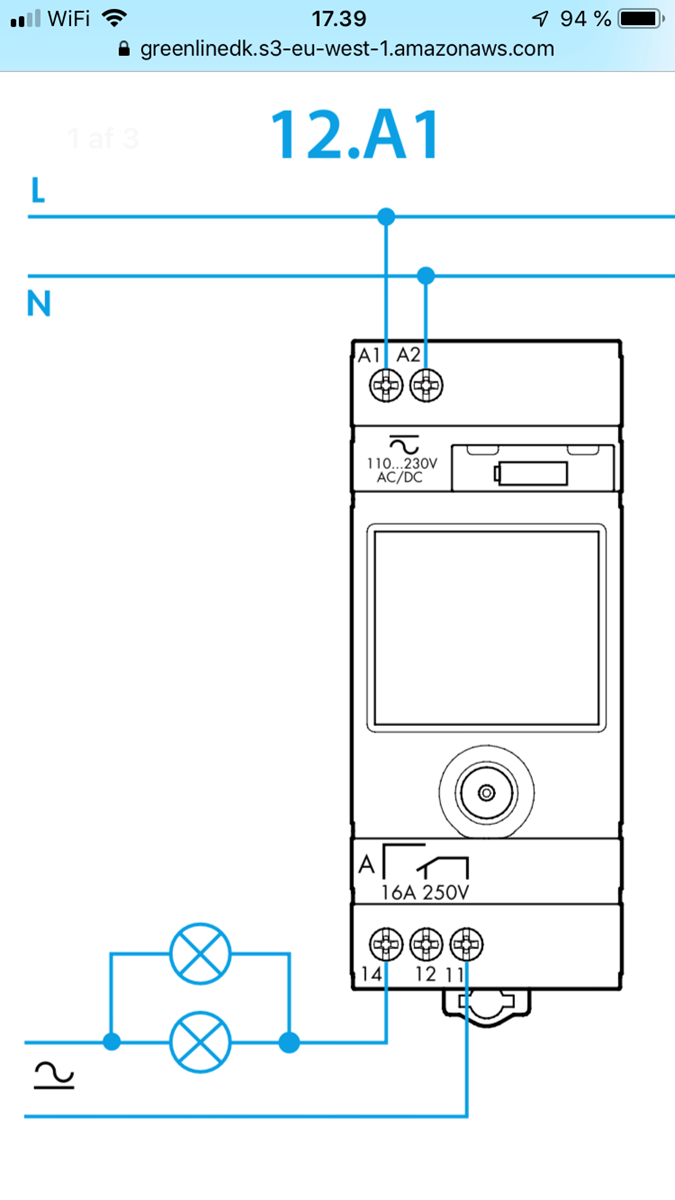

Hej er der nogen der kan hjælpe med kobling af dette ur, jeg er godt med på A1 og A2 men ikke lige om ben 14 er tænd ledning med hvad med nul til lampen
Nul til lampen kan du tage fra den klemme A1 eller A2, hvor nullen er tilsluttet. På din tegning er det A2. Det forudsættes at lampe og ur er på samme gruppe.
Okay men i vil også mene at ben 14 er tændledning, men hvad med ben 11 er det en fast fase der kommer videre
Fasen skal ind på ben 11, og så skifter uret over på ben 14 når program tidspunkt er nået.
Ben 12 er en brydefunktion, den skal ikke bruges i dit tilfælde.
Men skulle uret bruges til f.eks. at afbryde fryser om natten ( solceller om dagen) så kunne man bruge ben 12
Ok super så tilgangen går A1 til fase A2 til nul også laves der en lus imellem A1 og ben 11 også er ben 14 tændledning og nul til lampen tages fra A2 er dette ikke korrekt forstået
Ja det er rigtigt.
