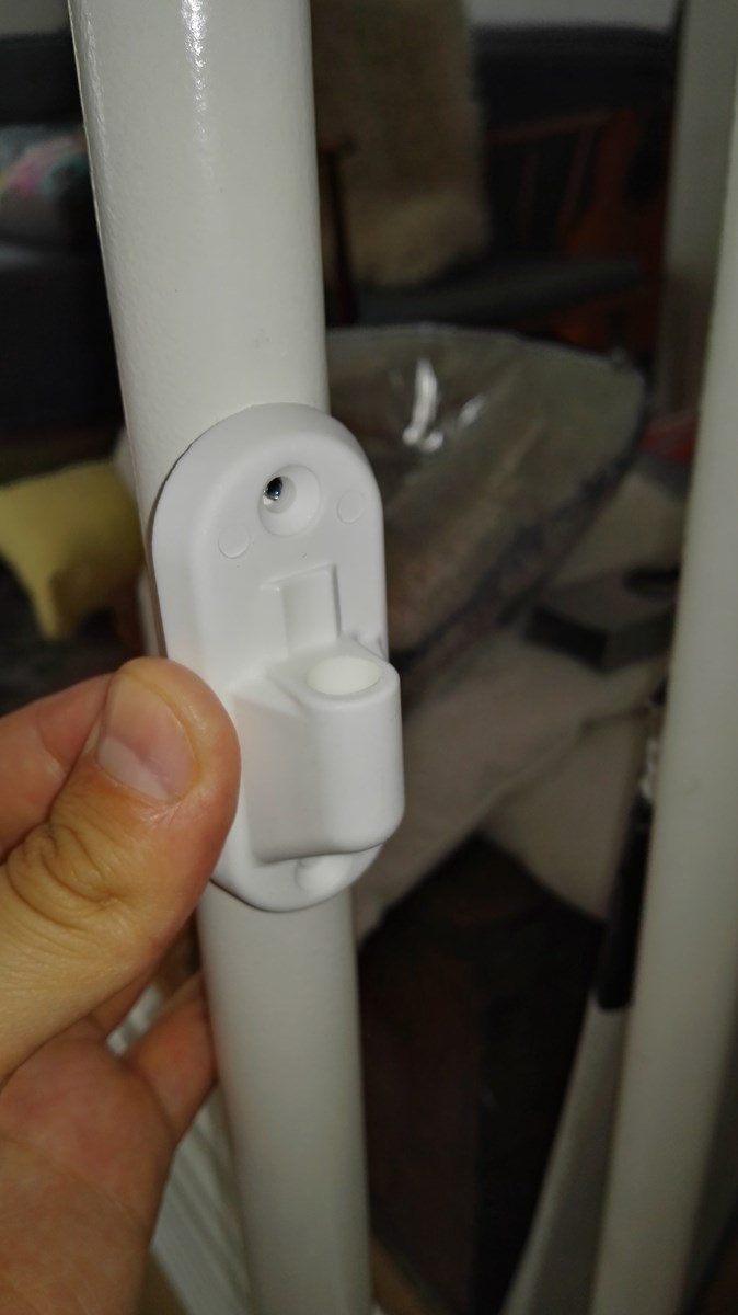

Jeg er skal bore et par knækkede skruer ud der sidder i et par stålrør, men det tager en evighed. Jeg har både prøvet med sorte metalbor/HSS-R og HSS-G.
Jeg bore med relativ lav hastighed, men af mangel på bore olie, bruger jeg madolie. Er det bedre at undlade det?
Jeg har forboret huller med 3mm bor, og har her i brugt skruer til metal ø 3,5mm, med det resultat at skruerne er knækket.
Det skal siges at jeg har boret håndholdt, da rørene er lodret fast monteret, så jeg har ikke mulighed for at bore med en søjle boremaskine.
I eftermiddags har jeg købt et 3,2mm cobalt bor og et 3,3mm HSS-G, for at prøve noget andet og større.
Har i nogle gode råd?
Hvad er den rigtige bor størrelse og type?
MVH //Søren

je_ns: Jeg har brugt selvskærende skruer med linsehoved, syrefast A4 i rustfrit stål. 3,5 x 13 og 19 mm. Jeg vil tro at rørenes godstykkelsen er ca. 3mm.
Har du nogle gode råd til at få dem boret ud?
Har du forslag til en anden type skruer, jeg kan bruge i stedet? De skal være med forsænket hoved.

Det lykkedes tilsidst, med forboring med 3,3 cobalt bor, til rustfri skrue på 3,5 mm, forsigtigt skruet i, uden skæring af gevind.
