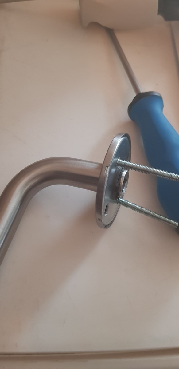

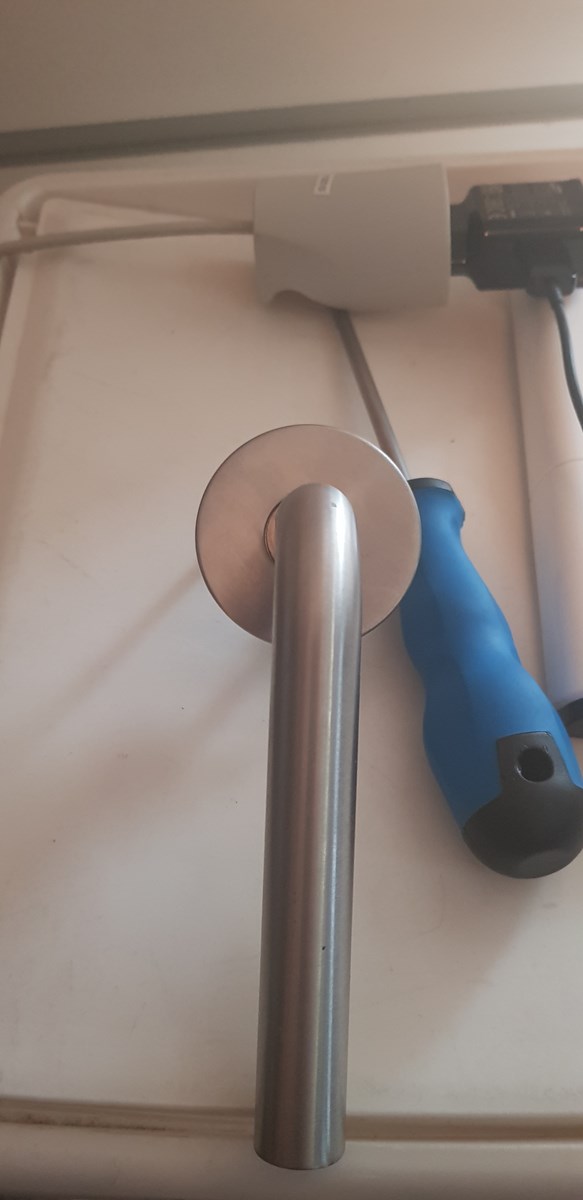

Hej jeg har et håndtag der er gå løs og hoppe ud af døren vil sætte det på igen men kan ikke få fjernet den plade der dækker for skruen. Nogen råd til få den fjernet. Har prøvet at køre  med skruetræķker rundt for at se om.man kunne løsne. Men pladen virker som limet fast.

Det er en plade der er klemt fast, så du skal bare vippe den af forsigtigt med en smal skruetrækker bagfra.
På dit billede 2 kan man lige skimte en lille reces i metallets kant, her ville du kunne få skruetrækkeren ind under hvis håndtaget var monteret.

der sidder en gummiring yderst som holder dækslet. sæt en lille skruetrækker ind i kanten og vip op.
