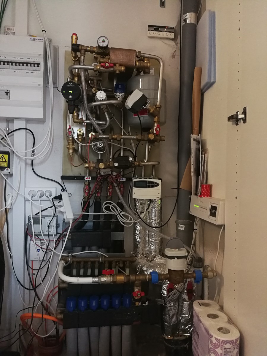

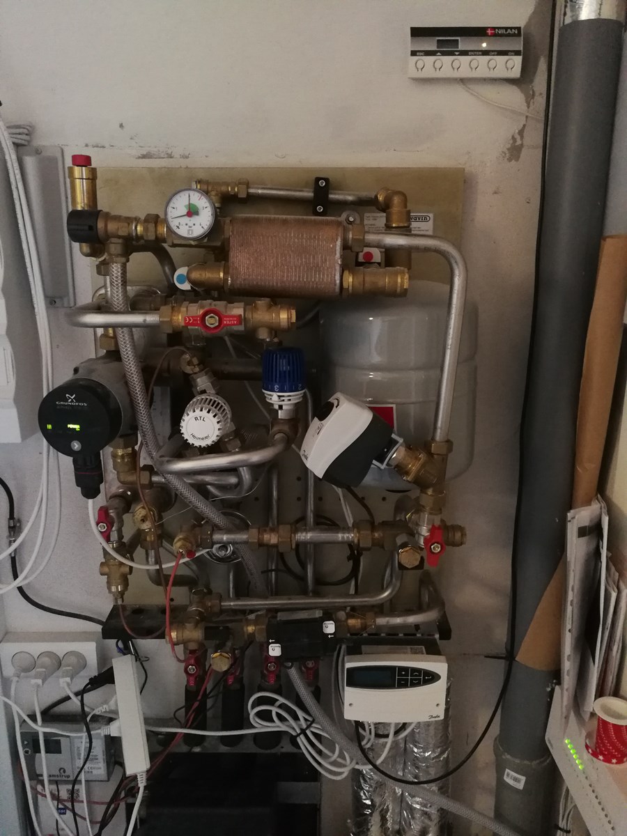

Håber der er nogle der kan hjælpe, skal have fyldt noget vand på gulvvarmen da trykket er nede på 0,5 bar men ved simpelthen ikke hvor jeg skal fylde vandet på,, har nogle billeder af anlægget

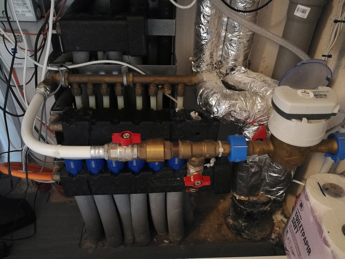

I højre side af fordeler ( hvor gulvvarme slanger kommer op ) Sidder en hane der vender nedad (rød lukket håndtag). Sæt haveslange på der og åbne i begge ender. Det er bedst at haveslangen er skyllet igennem før start altså tømt for luft. Ellers får du presset luft ind i systemet
Tak Erik det virkede 👍👍👍
