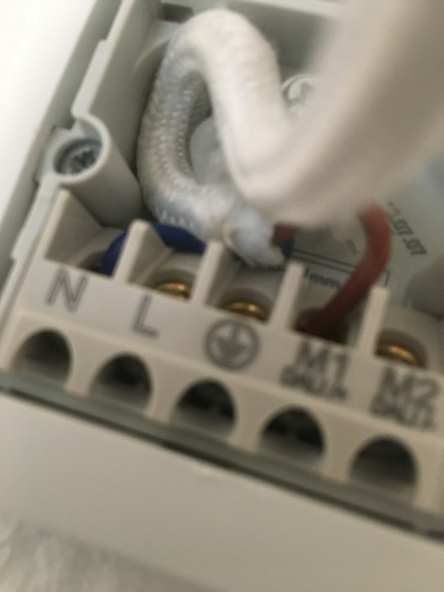

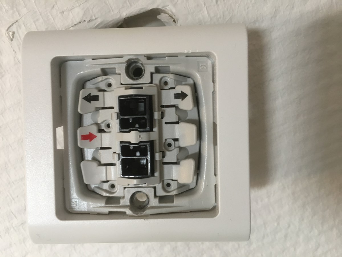

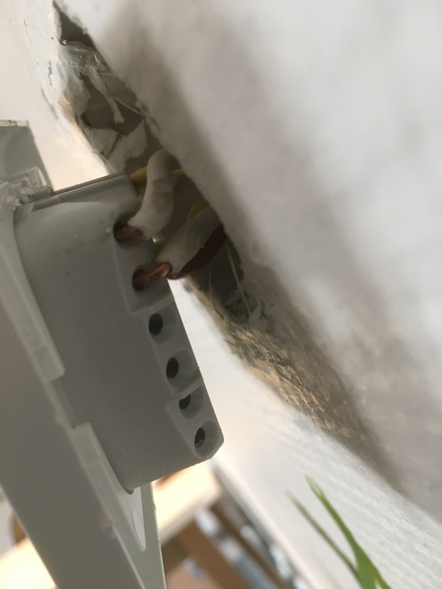

Jeg har en afbryder som i aftes ikke vil slukke lyset.  Jeg har lige købt hus og lampen har virket i 1 måned.  Så vendte jeg fysisk afbryder om da ned var sluk og op var tænd.  Lampen virkede 50 gange og nu vil den ikke slukke. Når man trykker på afbryder blinker lampen lige og det er det.  Mystisk
Der er kun 1 afbryder til lampen.  Her er billeder af det.
Håber I kan hjælpe mig. Jeg forstår ikke en skid.
Billederne af afbryderen viser en korrespondance afbryder, så der må være mere end en afbryder. Antallet af ledninger viser også, at der må være mere end en afbryder. Måske skyldes det, at der er mere end en afbryder, at den tændte "omvendt".
Og netop det at den giver et lille blink tyder på at det er en korrespondance ( med 2 afbrydere ) Som er monteret forkert. Så det har virket på denne afbryder indtil i er kommet til at skifte på den anden afbryder
Så prøv at skifte en anden afbryder og så se om det nu virker.

Det der menes er, at du ikke kun har en afbryder til at tænde og slukke lampen med. der må være to afbrydere, det viser dine billeder. Så du må på jagt efter den anden afbryder.
Du fandt en afbryder mere. Så kommer det næste, hvordan er de forbundet? For de er forbundet forkert. Det kan kun flere billeder afgøre.
