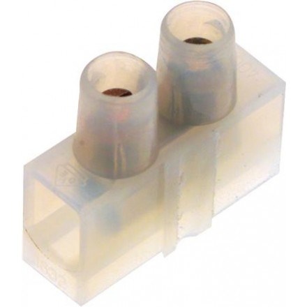

Du kan lave et trik:
Du klipper en skrue over lige under hovedet, og en anden skrue lige der hvor "gevindet" starter.
Så tager du en krone muffe, og sætter de to skruer ind i fra hver sin side og spænder til. Derefter skærer du med en kniv plastikken af og du har nu en meget lang afbryderskrue.
Du skal nok sætte den igennem afbryderen inden du sætter kronemuffen på
Man kan også forsigtig svejse sådan en sammen af 2 andre lange. Der pudse efter på slibemaskine.
