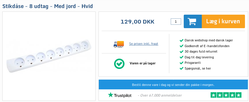

samling af stikdåse med 8 udtag
Jeg var så dum at købe denne uden ledning https://www.av-cables.dk/stikdaase-...-hvid.html :
Nu hvor jeg kigger igen, kan jeg se at nøjagtigt samme stikdåse også kan leveres med ledning... Nå, men jeg har så åbnet fætteren + jeg har åbnet et jord-stik og fandt et gammelt kabel jeg var tæt ved at montere.
Spørgsmål til lovlighed: Men det er 1,5 mm2 og det tror jeg er mere end der er i væggen. Jeg tror jeg skal bruge et 3-leder kabel 0,75 mm2. Jeg tror at det måske er ulovligt at have et tykkere kabel udenfor, fordi i tilfælde af kortslutning så er det svageste led i væggen? Eller kan man frit bruge det 1,5 mm2 kabel - fuldt lovligt?
Ellers må jeg i byggemarkedet og købe et nyt kabel i morgen...
Spørgsmål til farver i jordbenet: Det kabel jeg har nu har gul/grøn leder (jord) + lyseblå og grå farve. Jeg googlede lidt og fandt ud af at lyseblå normalt er nul. Dvs. den grå leder er fase. Fra side 12/24 i denne PDF: https://www.sik.dk/content/download...ikkert.pdf ser det ud til den blå ledning (nul) er til venstre i jordbenet, dvs. til højre må være fase. Det har selvfølgeligt ingen betydning om jeg bytter rundt på nul/fase og jeg har altid tidligere været ligeglad - men er det mest korrekt hvis jeg gør det som illustreret i den pdf, med blå/lyseblå til venstre?
Det ville være superfedt at få afklaret disse ting, så jeg ved det til en anden gang, på forhånd tusind tak!
