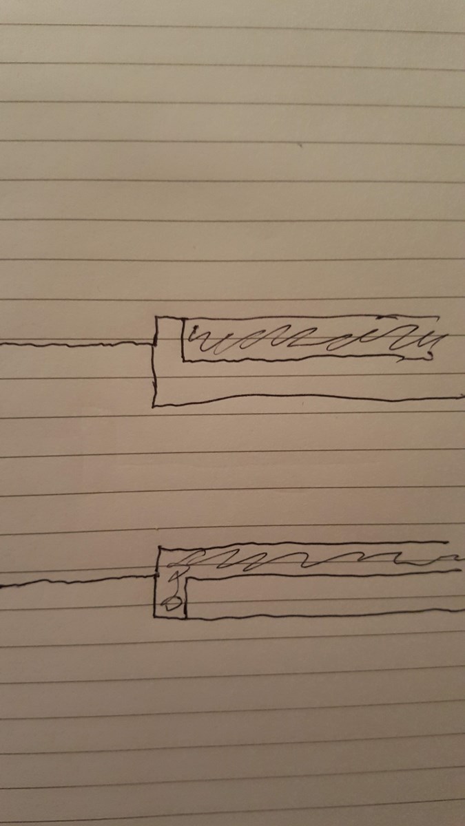

Jeg står og skal lave en forhåbentlig frostfri garage, som skal bruges til opbevaring og værksted.
Der står en garage i forvejen, hvor jeg har tænkt mig at løfte den lidt op med donkraft, så der bliver plads til at arbejde på gulv og sokkel. På nuværende tidspunkt står væggene på et punktfundament, og der er bare grus indeni.
Jeg vil som sagt gerne have et isoleret fundament, så det kan holdes frostfri med en Sola vent eller lignende, men er ikke helt sikker på hvad der er den bedste løsning.
Jeg har denne skitse med 3 forskellige løsninger.
(Markeret/Grå) = Armeret Beton
(Hvid/Blank) = Trykfast isolering
Da jeg lidt skal arbejde under en eksisterende garage, tror jeg at det bliver svært at komme til med en mini-graver, og derfor vil jeg gerne slippe for at grave 90cm ned til frostfri dybde. Garagen er ca. 3x7 meter, så den samlede mængde beton jeg har brug for er tæt på det minimale man kan bestille fra en vogn. Derfor vil jeg gerne have en monolitisk støbning.
Er det virkeligt nødvendigt at grave ned til frostfri dybde? Er der noget problem med den første, hvor det så kun er 50cm? Hvilken ville i anbefale?

Nej, jeg havde egentligt tænkt mig at fjerne de eksisterende søjler, og så lægge garagen på det nye fundament. Hvis altså ikke de er helt umulige at få op.
Og så er der også 2 endnu nemmere løsninger, med mindre grave arbejde.

Det jeg tænker er at når garagen kun er 3x7 meter, så er det jo et relativt lille stykke jord. Så min teori er at hvis jeg sørger for at armere ordenligt, og lave den i en god tykkelse, så vil den ikke revne, men blot måske bevæge sig lidt op, i tilfælde af hård frost, og så falde lidt ned igen når frosten er ovre.
men behøver du fuldt fundament, en anden løsning kunne være at grave ud mellem punkt fundamenterne og sætte eternitplader 60 cm ned, isolering på den indvendige side, og isolering under belægningen, som kunne være fliser oven på grus, eller betongulv.

Det er selvfølgelig også en mulighed. Jeg er bare mest til at have en god beton kan hele vejen rundt så jeg kan få tætnet godt til væggen.
