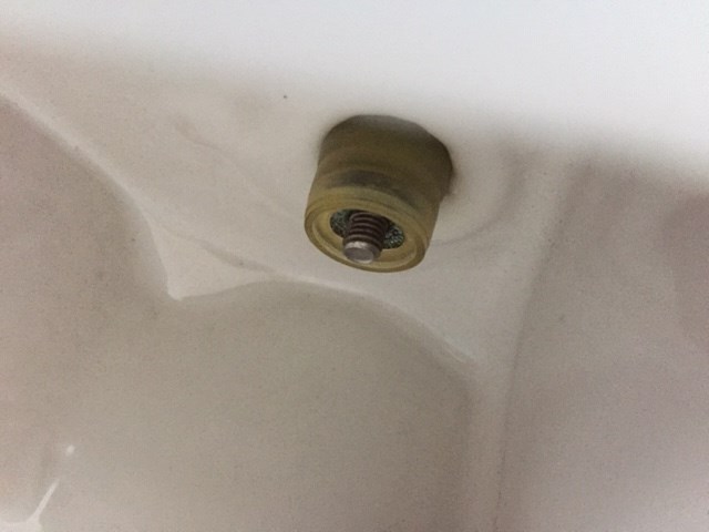

Vi har købt et nyt toiletsæde til vores væghængte Duravit Stark toilet. Problemet er, at vi ikke kan få det gamle sæde af.
Det gamle toilet er monteret med skruer og en gummidims på undersiden. Når vi drejer på skruen drejer den bare rundt. Gummidimsen på undersiden rører sig ikke ud af stedet, så det er ikke fordi den drejer med rundt. Hvis vi presser på skruen nedefra sker der heller ikke noget.
Så problemet er altså, at vi godt kan dreje skruen rundt, men at den ikke kommer op. Vi har også prøvet med skruemaskine, det ødelægger bare kærven. Hvordan får vi det af?
Klem på gummidimsen med en tang mens i skruer oppefra?
Prøv også at slå gummidimsen op med en hammer.
Elektronikteknikeren
Ja eller fjern "gummidimsen" ved at flække den med en hobbykniv eller juniorsav (nedstryger).
Gregeren, det var den rigtige løsning!!! Lyder meget simpelt, men ingen af de 20 sider vi har været inde på har påpeget det. Til andre i samme situation: Man må endeligt ikke skære gummidimsen af, vi kan nu se, at den skal anvendes til at påsætte det nye toiletbræt.
