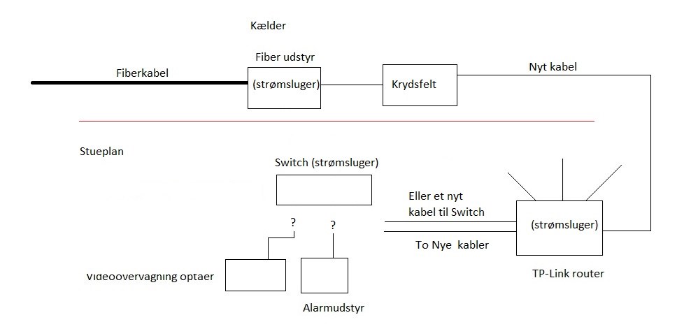

Kan det lad sig gøre at sætte en switch på, inden en router?
Så kunne det sparer en del kabel arbejde: -) (og strøm)
Jeg har lavet en tegning :  -)

Kort: Nej
Men der kan være router i fiberudstyret eller switch i den trådløse router.
Du må gerne forklare hvorfor det skulle spare strøm og kabeltræk?

Hvis der er DHCP server i fiberboksen kan tegningen fint lade sig gøre. Og det er der ofte...

Jeg har levet en ny tegning : -)
Der bliver lidt kabel arbejde, når man ikke kan på den måde.
Og det kunne være dejligt at kunne at slukke for routeren en gang imellem for strålerne og strømmen: -)
Eller to nye kabeltræk imellem krydsfelt og router,  switch i   krydsfelt: -)
Det kunne godt være jeg skulle undersøg fiber bosken
Hvordan IP adressen  bliver den det samme?  Imellem switch og router?
Går og roder med lidt af hver : -)
Hvis der er router i din fiberbox, vil den tildele en ip til dit alarmudstyr, din videoovervågning, din egen router, og evt. Til din switch, hvis den har et webinterface til administration.
her efter vil din egen router så tildele iper til de enheder du tilslutter den, og trafikken her fra, skal så igennem den anden router også før det kommer ud af huset
Den indbyggede router i fiber boksen er ydelses mæssigt svagere end den du monterer selv, hvis ikke routeren i fiber boksen er aktiveret kører noden som bridge pt  og så skal en ekstern router sidde som nummer 1 fra wan stikket på noden til router
fra routeren fordeler man så via en switch.
Du kan sagtens få aktiveret routeren i fiber noden og så undgå egen router det har jeg selv prøvet men (eniig fiber) men den indbyggede router fiber selskaberne bruger i samme boks er så svag i ydelse så det blev hurtig lavet om så vi kører på vores egen cisco router igen.
vedr alarm udstyr og lign kør med fast ip numre hvis de har web administration ellers kan du ikke tilgå web interfacet
hvis du vil bruge routeren som wifi acess point alene hvis der er aktiveret router i fiber noden så skal router delen deaktiveret i den router der skal køre wifi.
hvis routeren i fiber noden er aktiveret har man også wifi der
mange routere kan slukke for wifi på definerede tidspunkter.
Jeg takker mangen gangen for hjælpen : -)
Tror det bedste er at køre fra fiber boksen, og så direkte  til routeren
Og få lavet nogen kabeltræk med tiden : -) det er ikke sådan at lave ny router placering
Hilsen Martin G.
